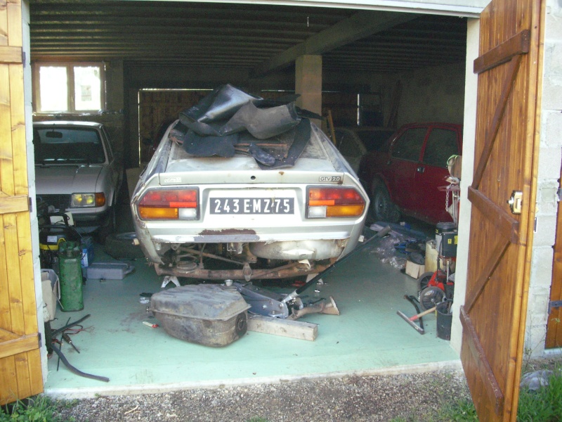

La base ressemble à ça :
Un peu de rouille, des trous, des traces de mastic (oui début de restau il y a 10 lol) sous lesquelles la rouille ressort.
Un intérieur où les rats/souris ont bouffé les sièges et le ciel de toit, plus le soleil qui a tué les plastique et attaqué les sièges.
Bref, du travail pour un truc propre, par contre, coté mécanique c’est bien mieux, il a démarré en quelques coups de clé après 2 ans sans tourner.
Étant donné que j’ai jusqu'à fin juin pour la mettre sur la route, il ne va pas falloir trainer mais également mettre des trucs de côté :

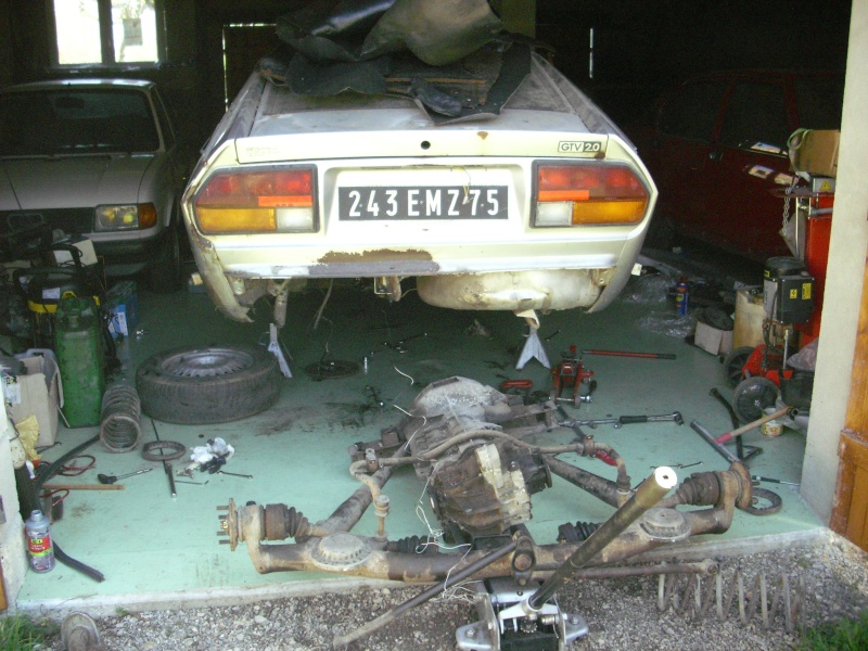

Message par F6F-5 le Dim 10 Avr 2016 - 9:54
J'ai avancé un peu, elle est au garage prete à perdre son train arrière:
Pour les pièces de 90, ça pourrait bien tomber.
En 4*98, c'est la merde en 4*100 ou 5*100 on tape dans le Honda ou le VAG et là c'est Byzance (en 4*100, il y a aussi les clio 1 de mamies (mais elles ne mettent pas de jantes).
Je part sur un truc dans le genre:
ou ça
Des schmidt modern line.
Messages : 783

Message par F6F-5 le Dim 10 Avr 2016 - 13:22
Boite et de dion tombés, reste plus que ce con de câble de frein à main.
Cette aprem je vais essayer de sortir l'arbre comme ça je pourrai commander les flectors (qui avaient encore l'air utilisable).
