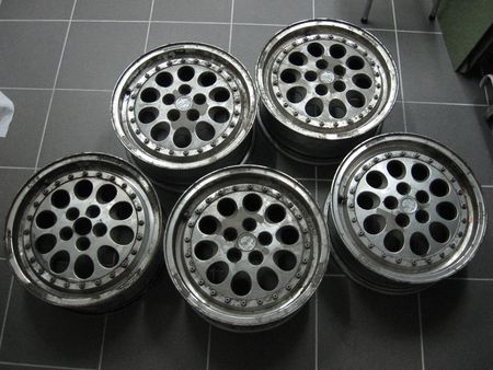

Par contre, je voudrais bien mettre ces jantes-là, en 15" ou en 16" si j'arrive à les trouver :
