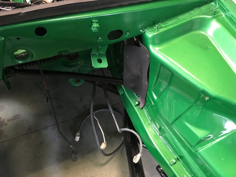

Message par GTcamilero le Sam 18 Juin 2016 - 4:17
Hey !
Amortisseurs tout neuf remontés !
Berceau tout neuf aussi !!!!
Demain je vais essayer de finir ma crémaillère et mes moyeux, comme ca, je lui rend ses roues !!! Very Happy

Re: Restauration Alfasud Sprint 1500 veloce de Cali
Message par miky le Sam 18 Juin 2016 - 8:52
il va être superbe une foi fini cheers cheers
Message par AlfaDany le Mer 22 Juin 2016 - 8:19
Ah oui! super boulot, c'est propre et beau!
bizarre la position de la coupelles basse du ressort
(à moins que se soit la perspective de la photo)
tu n'as pas eu de pb avec les roulements de butée d'amortisseur?
(parce que moi j'en ai chié pour en trouver...)
Message par GTcamilero le Jeu 23 Juin 2016 - 0:03
AlfaDany a écrit:Ah oui! super boulot, c'est propre et beau!
C'est la position qu'on m'a donné et qui est aussi monté sur une 33... j'ai eu beaucoup de mal a me renseigner la dessus....
Pour les roulements ils étaient comme neuf ! Et monté avec de la graisse encore bonne (changés il n'y a pas si longtemps apparemment...) alors j'ai remonté ceux la.... j'en ai vu passer des jaunes... c'est pas les memes ?
