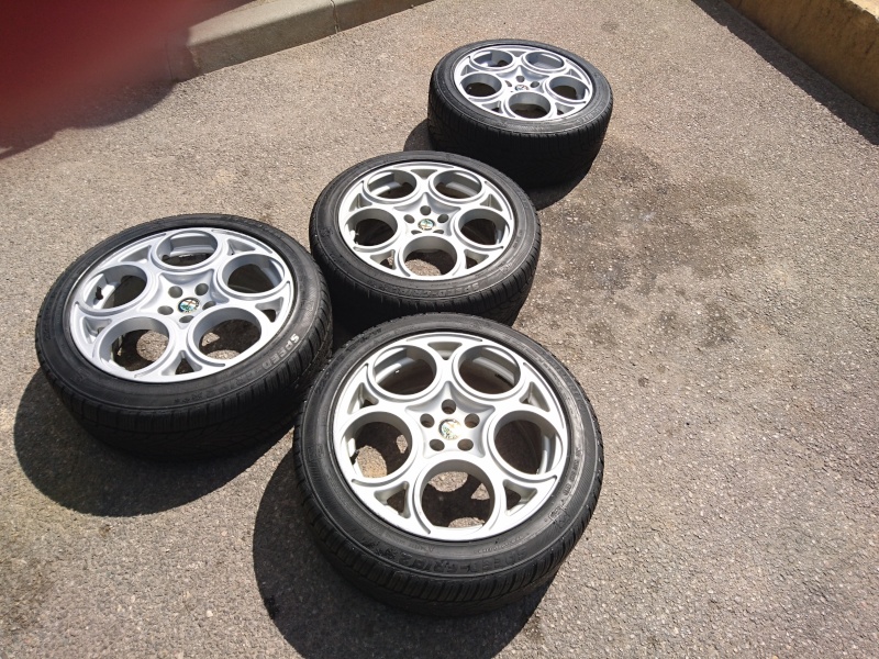

Ce WE je voulait monter les Speedline d'origine sur la 156, pour pouvoir nettoyer en profondeur les OZ voir les refaire suivant les finances.
Avant ça, nettoyage complet (elles en avaient vraiment besoin) elle sont bien revenu, mais 2 des 4 jantes ont une fuite entre le pneu et la jante. Mad
Mon idée est de faire démonter et remonter les pneux, la graisse qu'ils utilisent devrait redonner de l'étancheïté. Vous en pensez quoi? scratch

Alors là, aucune idée pour ton histoire de fuite.  Ça serait pas dû à une déformation de la jante ou du pneu  ? Il faudrait que tu demandes à un monteur de pneus.
Jolis les stiquèrs  !

pour tes pneus c'est possible que ce sois de la merde entre le pneu et la jante, ça met déjà arriver
Messages : 36527
Re: 156 SW GTA, la brique italienne de J-C
Message par Elbubu le Mar 12 Avr 2016 - 17:47
Ou alors la valve.

Merci pour les avis.
La fuite est bien entre la jante et le pneu, j'ai vu des bulles au nettoyage. Et il n'y a pas de marque à ces endroits là, donc si il y a déformation elle n'est pas liée à un choc...
Je vais tenter de les faire démonter et remonter on verra bien.

pour la fuite des jantes tu fais démonté les pneus,tu met un petit coup de toile de verre sur les portées de la jante et ça devrais aller .. Very Happy

Merci pour le conseil Florent Wink
