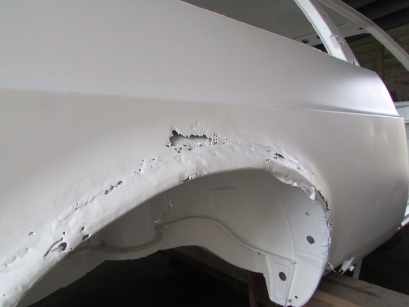

Demande aux connaisseurs : Qu'est ce vous feriez au niveau de la joue d'aile, reboucher au mig au tout remplacer ?
Là y a de la réparation de pro !!  C'était recouvert d'un côté par une super couche de résine et côté passge de roue par 1 cm de blaxon.
Bon, après ça mon courage en prend un coup , faut que je reste positif  :mrred:
Les bons conseils seront bienvenus.

Message par florent le Lun 27 Juin 2016 - 17:51
franchement ne perd pas courage , il a presque rien se sprint .
sur la photo 1 et 2 moi je rebouche au mic
sur la photo 4 et 5 et 7 JE découpe
sur la photo 6 JE LAISSE comme s'est
sur la photo 2 un ptit mastic de finition
je ne suis pas un expert ,mais j'ai vu faire avec les restos de mes autos Very Happy

Message par thierry-n le Lun 27 Juin 2016 - 21:02
pour la 4 les arches des ailes existent
je les avais prises là à 35€
http://www.2cv-distribution.com/recherche?orderby=position&orderway=desc&search_query=alfa+sprint&submit_search=Rechercher
maintenant aussi cher que chez VP

Message par Fireman le Lun 27 Juin 2016 - 21:11
salut ! chouette entrée en matière
on dirais qu'il a deja été refait en tolerie sur la partie joue d'aile ??

Message par GTcamilero le Lun 27 Juin 2016 - 21:40
Les coins de brancards je les remplacerai a ta place... Comme ca tu traite bien en dessous....
En plus vraiment simple a remplacer... que de la tole plate et pour le dessus (avec la petite tole pointée) je suis parti d'une tole carrée toute simple et je lui donne la forme petit a petit au marteau (et en découpant et soudant au fur et a mesure)...
Pour tes tourelles arrière.... je découperai la tole arriere (partie coque) et changement en une pièce avec un joli soyage... puis decoupe et tole sur la partie cylindrique.

Message par potenziata quadrifoglio le Lun 27 Juin 2016 - 22:22
vaut mieu remplacer que reboucher au mig meme si ca risque d etre plus long niveau ajustage mais le resultat n en sera que meilleur et t es pas obliger de couper de gros bout juste ce qui faut

Message par Christ. le Lun 27 Juin 2016 - 22:58
Merci pour vos conseils.
L' arche d'aile , je l' ai ainsi que les bas de caisse qui seront remplacés.
L'aile arrière gauche avait été changée complètement et elle est en bon état.
GTcamilero, tu me confortes dans ma décision, c'est ce que je comptais faire pour les tourelles, je pense que ça sera esthétiquement mieux et solide également.
Bon eh bien ça me rassure de voir que vous la trouvez "correcte".
Encore merci à tous pour vos suggestions.  :cool:
Y a plus qu'a.....
