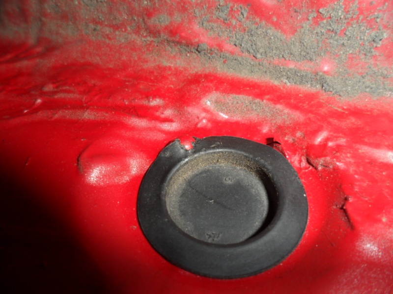

Pourrait tu m'envoyer quelques photos du compartiment moteur, car j'ai démonté mon sprint sans mémoriser et je me retrouve avec des bouchons et des agrafes dont j'ignore la place.
Merci d'avance
Salut.
Désolé j'ai pas énormément de photos du compartiment moteur. Dis moi ce qui t'ennuies et j'essaierai de t'aider.
Je vais chercher dans le photos que j'ai au cas où. Smile
je me retrouve avec 2 bouchons noir façon tétine gros comme une pièce de 1 euro probablement pour évacuer l'eau et trois bouchon caoutchouc de la taille de 1 cent d'euro.
Merci

facometsam a écrit:
Christ. a écrit:
facometsam a écrit:Beau travail et quelle passion!!!!
Merci d'avance
Salut.
Merci
Salut facometsam, voilà ce qu'il me reste en bouchons ou passe-cables dans le compartiment moteur. Smile

Message par Fifi le Sam 14 Nov 2015 - 14:57
Merci pour ta réponse, cela m'a déja permis de localiser les petits bouchons.
Est ce que tu sait ou ça va ?

Message par Christ. le Sam 14 Nov 2015 - 16:17
Ca ressemble à ceux qui sont peints sur la mienne au niveau des longerons sur la 3ème photo mais je n'en suis pas sûr.
