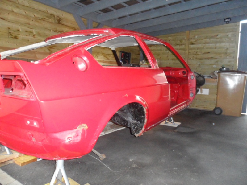

Voilà quelques photos du démontage en cours de ma Sprint Inox.
Quelques bons points mais aussi quelques mauvaises surprises.
Jusque là ça va, après c'est un PEU plus moche  confused
Classique mais ça fait ch-- quand même...
Et là ?? Y a pas comme du rafistolage ?? Twisted Evil
Un peu mieux.

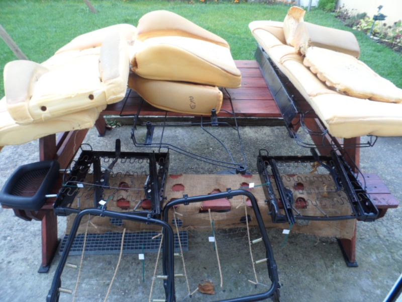

La sellerie déhoussée pour nettoyage.
Voilà pour l'instant car je n'ai pas beaucoup de temps libre en ce moment.

C'est déjà un bon début, merki pour les photos.

vive les sprint et leurs rouilles, bon courage pour la suite Twisted Evil

Wha! affraid
ce chantier de fou!
Bon courage pour la suite des opérations What a Face
*et merci pour les tof'!*

beau boulot de fait déjà . :brv: :brv:

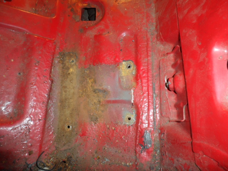

Quelques photos de l'avancement. Smile Démontage terminé.
J'ai commencé à enlever le revêtement bitumeux pour vérifier l'état du plancher intérieur.
Intérieur avant gauche bien attaqué:
Pied de caisse du même côté:
La baignoire:
Une fuite au niveau de l'émetteur embrayage:
"Léger" dépôt au fond du bocal de liquide de freins  Sad
Voilà, dans l'ensemble je n'ai pas à me plaindre.
Il y a également un peu de corrosion sur le pourtour du pare brise mais rien de perforant.

le truc de ouf !!! toi tu rigole pas .. Very Happy
elle est toute nue la coquine . geek

a part l'avant gauche elle est pas si attaquée que ça ,j'ai vu bien pire .... Twisted Evil

Voilà pourquoi je n'aurais jamais de Sprint.....

franchement pour un sprint c'est correcte Twisted Evil

Oui..... pour un Sprint. :mrgreen:

miky a écrit:franchement pour un sprint c'est correcte Twisted Evil
C'est clair, j'ai vu pire de très près.
Ce Sprint est nickel!

Very Happy c'est l'idéal pour repartir sur de bonne base!
bon courage pour la suite! Wink

miky a écrit:normalement c'est le même principe oui Wink
+1, je pense que c'est aussi la même chose.
Merci à vous, c'est vrai que pour un Sprint, c'est pas si pourri que ça  Smile
Ce qui me fait suer, c'est le blaxonnage sous le plancher et passages de roues, est-ce que je l'enlève ou pas  Question
Il y a des endroits où ça été mis par grosse couche et justement là où la rouille a fait ses ravages alors je peux m'attendre à du camouflage sur d'autres endroits.
C'est un sacré boulot de tout enlever.  Mad
