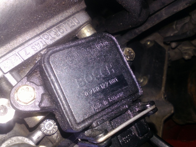

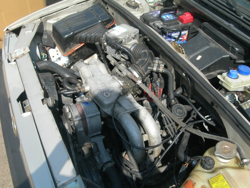

Déjà une petite vue d'ensemble, pour le cas ou.
Ainsi qu'une vue du capteur en question Bosch (on s'est peut être mal compris là dessus, c'est la marque et non le modèle de l'injection), la ref concorde avec celle que j'ai commandé.
Pour le 1.7 qui a un allumage d'un 1.4, là je ne sais vraiment pas quoi répondre.. Qu'est ce qui te fait penser à une magnetti marelli? (pour que je le sache)

Message par vince1307 le Dim 20 Sep 2015 - 16:40
la seul injection que je connais pour 1.5 et 1.7 c'est celle ci avec le boitier bosch sur le coté , pour 1.4 c'est le même systeme que la tienne ( pas de boitier )
si la ref de ton boitier papillon est la même que celle dispo chez oscaro , alors pas de soucie
vince1307
