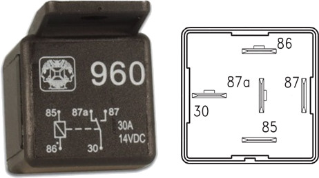

Habituellement ça se présente sous cette forme:
Un schéma de câblage sur le dessus ou sur un coté, et les connexions correspondantes sur le dessous, à coté de chaque borne de connexion.
ici, on a une partie "commande" avec les bornes 85 et 86, ne nécessitant que peu de courant pour activer la partie puissance entre les bornes 30 et 87
Arrow La position de repos, relai inactif, fait un contact entre les bornes 30 et 87a (tu peux l'utiliser pour alimenter des feux de jour par exemple qui se couperont à l'allumage des codes)
Arrow La position active, 85 & 86 alimentés en 12v, fait provoque un contact entre 30 et 87.
Dans ta situation, on pourrait appliquer le schéma suivant:
Tu pourrais ainsi shunter l'alimentation existante de tes codes, et reprendre leur alimentation.
Arrow utilise l'alimentation du code droit pour les bornes 85 et 86,
Arrow conserve la masse (-) existante puisqu'elle y est déjà,
Arrow tire un nouveau câble d'alim depuis le + batterie (+fusible) jusqu'à la borne 87
Arrow et tire un nouveau câble d'alim (éventuellement protégé d'un autre fusible) depuis la broche 30 vers chaque code ( pas trop petit le fil, câble électrique souple en 2.5² de lampe de chevet par exemple)
là ça devrai marcher...
tu as compris le truc?
et les autres, j'ai rien oublié?, sinon merci de rectifier. :quoi:
Bon courage...
