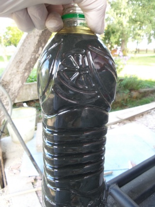

Puis vidange de la boite...
là aussi il était temps:
Le garage de -Seb- - Page 3 20151016
C'est pas du coca hein, c'est ce qui en est sorti!
bon, on peut se dire "oui, mais là il est à l'ombre, dans le noir, les yeux bandés"...
donc voila en contre-jour, plein soleil derrière la bouteille:
Le garage de -Seb- - Page 3 20151017
aussi pourrie qu'une huile moteur d'un vieux diesel !!! affraid  *pauuuuver bêêête...*
allez, un plein de 2.5l de 75w90 toute neuve! cheers ...

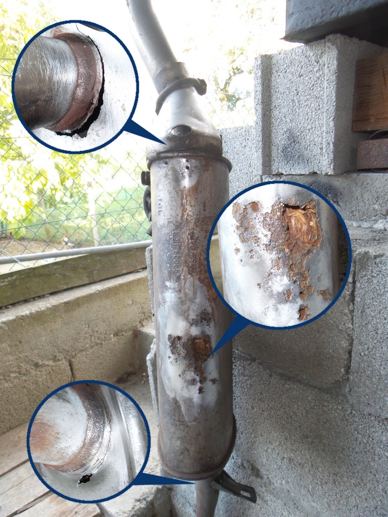

Puis pour finir, j'ai commencé à rafistoler le silencieux, en fait il était pourri à l'entrée, en dessous et à la sortie lol!
Le garage de -Seb- - Page 3 20151018
J'ai tenté avec un produit "Loctite" conseillé par ma boutique de pièces auto,
ça ressemble à du mastic haute température, mixé à de la fibre...
Depuis l'application, j'ai pas eu le temps de m'y remettre... on verra.

Message par pandiwan le Mer 7 Oct 2015 - 22:35
Houlala ! Ça tiendra pour le CT mais pas beaucoup plus longtemps !

Message par bertone le Jeu 8 Oct 2015 - 8:06
Comme Pandi.Wink
Le mastic ne va pas tenier longtemps, ça va continuer de pourrir autour.
Va falloir songer à un silencieux neuf.
J'adore la photo avec les gros plans sur les zones pourries, ça doit etre balaise à faire. :brv:

Seb, peux-tu prendre une photo générale de ton silencieux et me donner les dimensions, j'ai peut-être son remplaçant dans mon stock de pièces.

Message par -Seb- le Jeu 8 Oct 2015 - 8:39
Non bertone, pas si compliqué que ça à faire Razz (comme tout quand on sait )
Je me doute que c'est pas du définitif... sinon ça a l'air de bien adhérer sur un support nettoyé et préparé comme indiqué sur la notice
Ok pandi, je te donne ça dès que j'ai 5min.

Message par bertone le Jeu 8 Oct 2015 - 9:00
Oui, ça adhère bien mais le cancer va continuer de ronger le reste. Ca durera le temps que ça durera, c'est toujours ça de gagné. Very Happy

Entre 2 coup de fourchettes, j'ai mesuré le silencieux:
Je sais pas quelles mesures tu voulais, j'ai pris un peu tout... lol!
Le garage de -Seb- - Page 3 20151020
la patte de fixation dont je parle est sur le coté arrière, fais environ 6cm de long et est soudée à l'équerre du tube.
ça doit être assez classique, mais au moins c'est précisé Wink
Si jamais ... ça serait cool, mais y'a pas d'urgence. Je vais faire comme ça pour l'instant  cheers
Le plus gros trou est à la sortie, donc pas très grave. Celui à l'entrée c'est la fissure et le renfort tient encore.
Le dessous... est bien amoché c'est vrai, enfin on verra bien.
Pour la Loctite, c'est de la pâte spéciale réparation échappement, ref 3499, comme ici:

Je verrai le temps que ça tiendra et chercher pendant ce temps un silencieux qui va bien...
vu l'utilisation que je vais en avoir, la sortir quelques jours/an et quand il fait beau,
suis pas sûr que l'inox soit intéressant par rapport au surcout généré... sauf la bonne occase.
