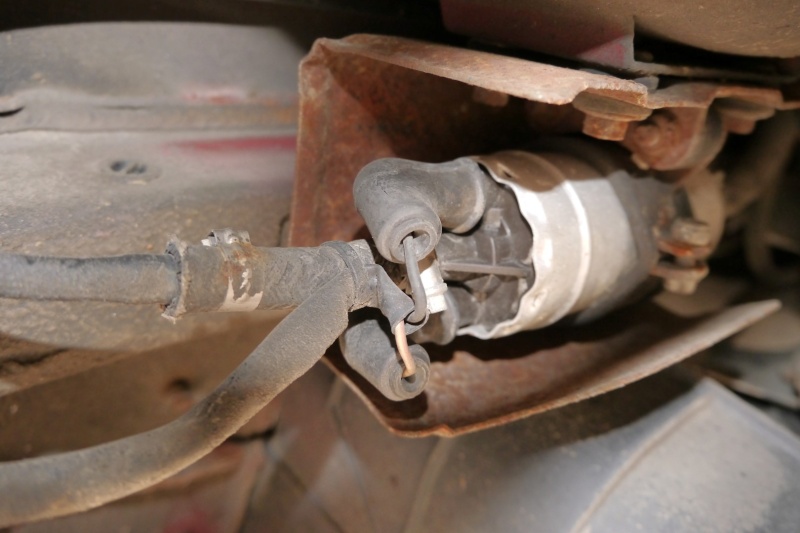

Suite aux dires de Padiwan j'ai inspecté le circuit d'essence au niveau de la pompe, il paraît plutôt en état correct.
La pompe me paraît récente, vous confirmez?
Je joint des photos de la pompe, ainsi que du châssis (au cas où)

C'est quoi ce bidouillage avec un bout de durite tressée du XIIème siècle et une autre emmanchée dedans ?
Sinon, effectivement ça a l'air en bon état et la pompe présente bien.
Je ne vois pas bien sur la 3ème photo : la durite qui arrive du réservoir est récente ou pas ?

Je suis d'accord pour le mamayage, je viens de le découvrir.. Mais tant qu'il ne fuit pas... Et ca ne sent pas du tout l'essence là dessous, c'est bon signe.
Pour la 3ème photo, je te joint un gros plan de la dite durite (l'opposée "à celle du XIIe s")

Bizarrement la pompe est protégée par le dessus et non par le dessous...

C'est en bon état a priori.
Pour ce qui est de la "protection" de la pompe, n' oublions pas que c'est une Alfa des années 80, étudiée à l' économie, produite la plupart du temps n' importe comment et finie à la truelle.
