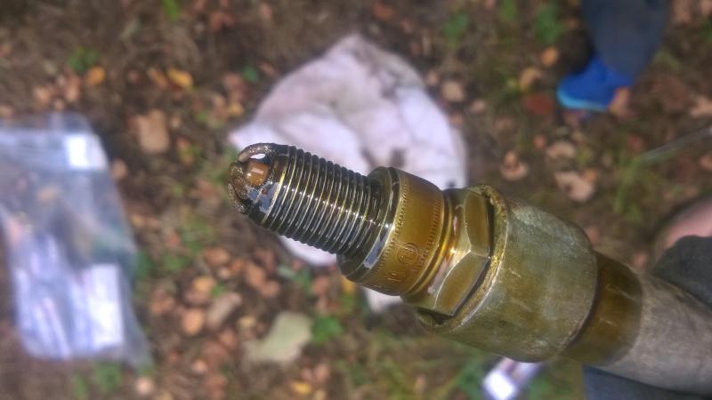

Bonjour,
De bonne intention ce matin, à la fraiche, je décide de faire la vidange, bougies filtre etc ...
Je commence par le moins pénible, les bougies.
La première impossible de dévisser, si je tourne mais tellement doucement, que je pense que je vais la casser. Ca commence bien, donc stop la première.
On passe à la seconde et là affraid affraid affraid affraid
Elles sont toutes imbibés ou noyés, alors la question comme celà fait plus une semaine que je ne m'en suis pas servi peu-être que, mais je sais que non et qu'il y a un problème.
Donc j'ai tout remis en place et je suis rentré me poser pour réfléchir à la suite à donner
La voiture démarre et roule très bien. Basketball

ce sont tes joints de puits de bougies qui sont HS, faut enlevé le cache arbre et les changer Wink
j'avais ca sur mon ex et ca ne l’empêché pas de rouler Wink

Si tu as des joints (torique ou non) entre les puits de bougies et le couvre culasse c'est surement eux qui ont lâché.
C'est pas compliqué à remplacer si c'est ça.
Edit: beh voilà tout est dit plus haut

Je ne suis pas un grand mécano, faut démonter le couvre culasse et remettre un joint neuf après
Je n'aurais pas le temps de le faire pour l'ile de ré, vous pensez que je peux rouler

Oui c'est ça. C'est pas long à faire et pas compliqué.
Vaut mieux le faire, mais tu dois pouvoir rouler.
En 2 mois, tu dois pouvoir trouver 2 fois 1heure non?

les joints de queues de soupape ca peut venir de là aussi, car l'huile qui remonte peut-être une cause.

Micky a bien résumé ...

C'est pas compliqué à faire et ça n'empèche pas de rouler donc, aucune excuse pour l'ile de Ré. :mrred:

j'ai pareil sur ma 146 en démontant les bougies se matin , c'est pas grave ....
