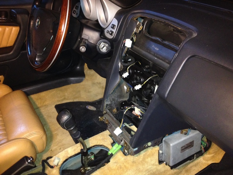

j'ai aussi reçu mon mano de turbo:
j'ai demonté la console centrale:
mais l'intregration du mano risque d'etre compliqué , je voyais la modif un peu plus simple:

Message par -Seb- le Jeu 10 Déc 2015 - 21:39
Pour la soudure à l'étain, ça devrait pas poser de souci, l'étain fond au alentours des 200°... on en est loin.
Concernant l'intégration, je serait toi je n'essaierai pas de remplacer un cadran (l'horloge je suppose) au risque de ne plus pouvoir faire machine arrière et difficile d'accès à la vue.
j'essaierai de lui trouver un autre petit coin plus en vue du regard...
entre la vitesse et le compte-tour, ou à droite du compte-tour, posé sur le tableau de bord à la base du pare-brise... que sais-je...

Pour ton mano, mets le à la place d'un aérateur.

pour le mano , je suis assez tetu , et pour moi , la meilleur integration est a la place de l'horloge.
si vraiment ce n'est pas possible , je ne l'installerai pas , je le metterai juste en provisoire pour testé la pression du turbo

Message par thierry-n le Ven 11 Déc 2015 - 13:34
je pense que çà peut se monter , ce qui passe derrière est souple.
mais essayes sur un d'occaz, tu dois pouvoir trouver sur LBC

Message par mdeblasim le Ven 11 Déc 2015 - 18:41
j'ai monter mon manomètre turbo , j'ai du mettre ce dernier en piece pour eviter de trop modifier le bloc mano d'origine et pouvoir faire machine arriere:
le mano turbo demonté:
le bloc mano d'origine démonté:
voici la seule modification que j'ai apporté au support d'origine , seulement pour le tuyau de pression:
le nouveau mano en place et fixé avec l'écrou d'origine de l'entré d'air et une rondelle plastique:
j'ai remis le circuit imprimé souple a sa place avec les ampoules , voila le résultat.
plus qu'a tout remonté , mais je n'ai pas trouvé de passage entre le compartiment moteur et l'habitable pour mon tuyau , si vous avez une piste , n'hésitez pas:
