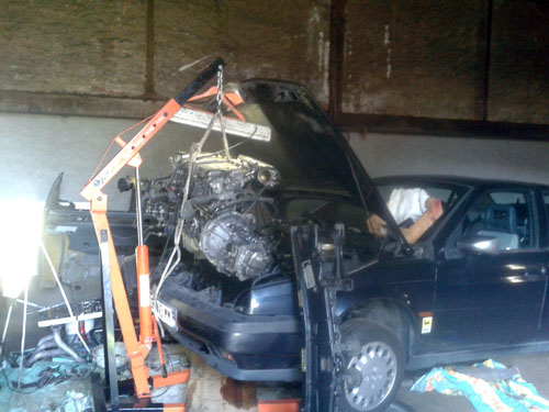

Néanmoins, sur ma 155 "donné" l'an passé, après quelques milliers de valeureux kilomètres, à 230000 km le moulin a donné des signes de fatigue...

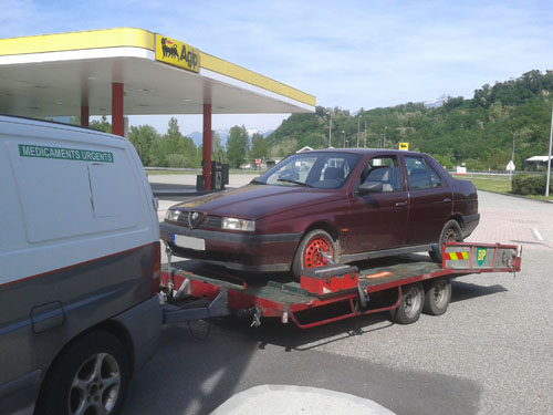

Ayant vu sur le B.C. une autre avec 85000 km, ni une ni deux, pour 250 euros, je l'ai fait mienne...

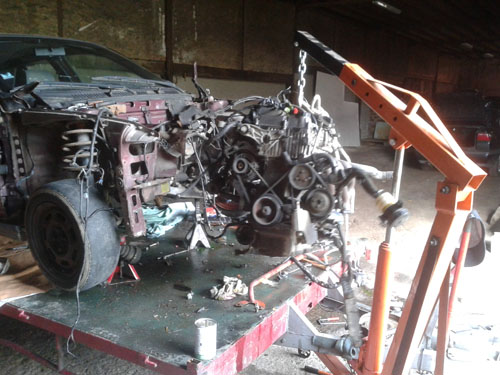

Après une trentaine d'heures de boulot pour dépouiller la donneuse d'organes, en me levant à 4 h du mat'...  je viens, ce matin, de chausser le moteur faiblement kilométré à la place de l'ancien...
Le plus dur est donc fait. Reste à tout rebrancher, et à tester le nouveau cœur...
Même si l'embrayage était quasi neuf, comme j'en avais un emballé tout neuf de côté, je l'ai remplacé, et donc, désacouplé le cardan... L'huile de boite a coulé, il me faut vidanger
et remettre à niveau... Jusqu'à ce que ça pisse par le bouchon de remplissage ou une quantité précise est à mettre ? et quelles viscosités sur ces boites ???
A vous lire et merci !
PS: que c'est chiant la mécanique sur une motorisation transversale traction....
