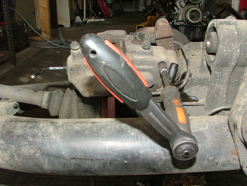

déjà les outils
douille de 7 et clés de 17

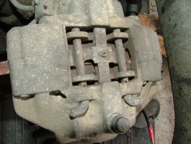

en premier je prend ma pince et j’enlève les petites goupilles qui sont sur les grosses qui bloquent les plaquettes
une fois celle ci enlevé je tire sur les grosses pour les sortirs
une foi enlevé je sors le truc qui appuie sur les plaquettes, généralement il saute tout seul lorsque vous enlevez la première goupille
ensuite j’enlève le cache noir en forme d'écrou (17)
avec ma clés allen je vise dans le sens des aiguilles d'une montre pour faire rentré le piston
pour l'autre piston je prend mon cliquer avec la douille de 7 et la je dévisse sens enverse des aiguilles d'une montre

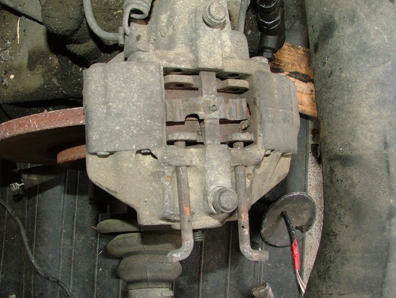

et ensuite j’enlève mes plaquettes, pour info quand vous étes sous la voiture vous pouvez pousser les plaquettes avec un tournevis fin pour les sortir de leurs logement
voila ce que vous aurez une foi les plaquettes sorties attention de ne rien perdre
pour remonter fais le contraire  :mrred: le plus chiant au remontage seras de remettre la petit goupille sur la grosse
pour info: pour le réglage des plaquettes au remontage il faut juste qu'elles soient à ras du disque

Il faut que les plaquettes commencent juste à " lécher " le disque...... un début de contact, pas plus.
