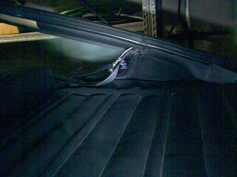

Message par AlfaDany le Lun 5 Jan 2015 - 8:25
La mienne avait les ceintures arriéres montées d'origine (sans enrouleur)
bizarrement sur la carte grise c'est une 5 places mais il n'y a que 2 ceintures à l'arriére
et d'ailleurs que 2 réelles places
Le CT (non collection) passe pourtant sans problème ...
Que ce passe t il si on se fait arréter avec le passager central arriére sans ceinture ... ?

Re: Ceintures sécurité arrieres Alfa sprint
Message par Lafamy le Lun 5 Jan 2015 - 8:47
Ah super merci !
Bon déja si ca existait d'origine je dois pouvoir en trouver d'occase et surtout je devrais avoir les points d'ancrage d'origine sans avoir besoin de percer... enfin j'espere!!!!
Les photos sont tres bien merci !
Par contre la ceinture est fixée seulement par le haut ou il y a un deuxieme point de fixation en bas?

Message par AlfaDany le Lun 5 Jan 2015 - 9:12
Non c'est bien des 3 points
J'ai édité la 2éme photo pour te montrer où est l'attache
Message par Lafamy le Lun 5 Jan 2015 - 9:20
Autant pour moi !! Je n'avais pas vu !
Merci !!! Le roi du sprint!!!! Very Happy
