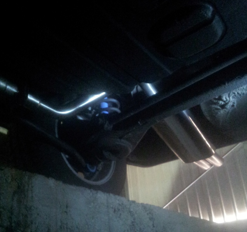

Alors je lui ai fait cadeau d'un nouveau pot d'échappement (juste le silencieux arrière!)
le voilà au magasin
et le voilà monté
C'est quand pas même donné, avec le port il y en a pour 293€ (très bien emballé d'ailleurs !)
mais bon, c'est tout inox, j'espére qu'il tiendra  plus longtemps que ses prédécesseurs
Comme j'utilise très peu la Sprint ou juste pour la démarrerr de temps en temps,
il y a évidemment la condensation d'eau qui se met dans le pot  et c'est principalement à cause de ça que les anciens sont morts
il est en inox mais la paille de fer à l'intérieur ne l'est surement pas ...
je me posais la question de faire un trou (diam 3mm) au point bas afin que l'eau s'écoule
Vous en pensez quoi ?
A+

Message par thierry-n le Mar 14 Mar 2017 - 12:15
çà rend super bien.
je n'ai aucune idée si ce trou peut être efficace.
Messages : 11162
Re: Sprint 1500 Qv (1984) De Dany
Message par pandiwan le Mar 14 Mar 2017 - 14:14
C'est très sympa ! Plus viril que la sortie d'origine et le son doit être agréable. Pour ton trou je sais qu'il y a pas mal de collectionneurs qui font effectivement ça pour éviter d'avoir à changer les pots trop souvent.

Message par miky le Mar 14 Mar 2017 - 15:14
pour le trou je me tâte aussi pour la 90 mais je pense que je vais le faire Twisted Evil Twisted Evil
Messages : 36527
Message par Hervé74 le Mar 14 Mar 2017 - 17:21
Sympa la ligne de ce pot !
Ca donne quoi niveau bruit comparé à l'origine ? Cool ça me tente...
Pour le trou vas y sans soucis, je l'ai fait sur le Devil de l'Alpine Turbo et je regrette pas quand je vois l'eau couler ! Surtout quand je la nettoie...
