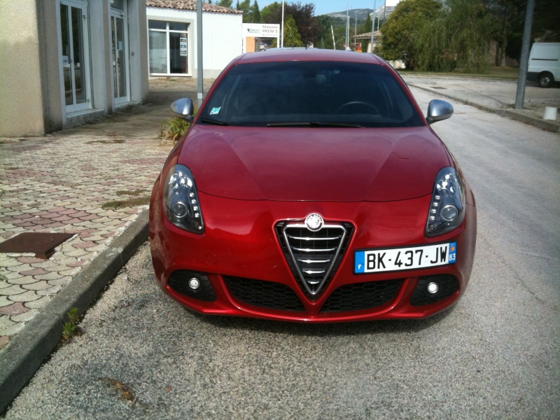

C'est exact Fireman : la première fois où j'ai amené ma première voiture  chez ce carrossier en 2011, elle venait d'être repeinte par Alfa alors que le véhicule avait à peine 3 mois ( la peinture du capot partait seule...no comment !).  le résultat était une catastrophe et nous avons failli aller au procès. Il fallu que je trouve ce carossier pour prouver par A+B à ALFA que leur travail était de la merde.
Étant un artisan digne de ce nom, il a fait venir un technicien de chez Glasurit pour effectivement faire des tests sur plaquettes avant de se lancer sur la voiture..Le rouge 8C se pose sur une pré couche dont la teinte tire vers le gris perle très pâle et ensuite effectivement c'est la succession de rouge ( qui est un vernis translucide pailleté ) qui permet d'obtenir la profondeur de la couleur)
Voici une photo de l'échantillon comparé à mon capot repeint par ALFA :
Et voici une photo de la calandre repeinte par la Carrosserie Hervé . La contraste est criant avec la couleur du capot !
A la suite de ça ALFA a accepté que la carrosserie Hervé reprenne tout l'avant de mon véhicule et m'a remboursé les dépenses que j'avais fait sur la calandre pour leur prouver leur incompétence !! C'est dingue d’avoir du en arriver là.
