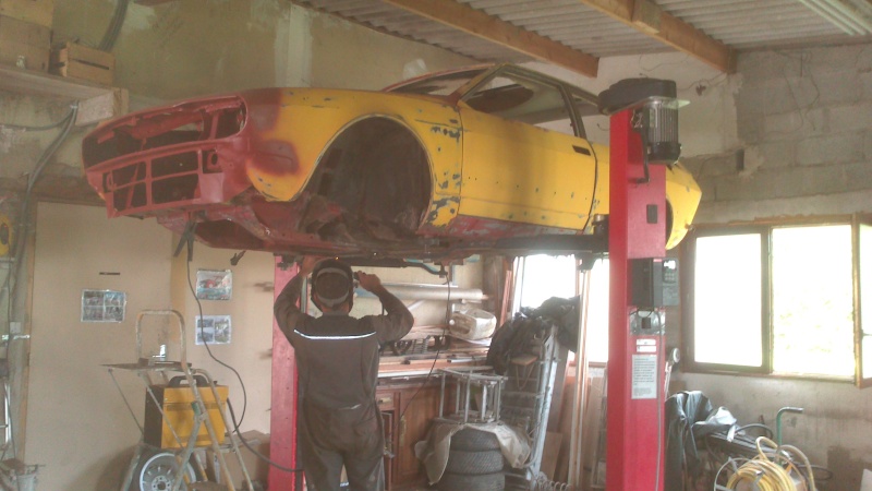

salut me revoilà avec plein de belle photos a vous montre et mon gtv qui se montre plutôt prometteur
Vous vous souvenez de ce gtv de couleur jaune et sa petite sœur rouge et la petite rouge a l abri au sec et la jaune en demontage COMPLET on découpe on soude on protège (anti rouille ON MAIS DE L'ANTI ROUILLE PARTOUT Very Happy ) et elle est pas près de roulier on refait la mécanique et on remonte
maintenant voici tous sa en photos

Impressionnant ! Shocked :cool:
Re: alfaboss de retour
Message par miky le Mar 9 Sep 2014 - 19:59
qu'ils sont beaux ces collecteurs, beau boulot :cool:

Putain... Sérieux c'est splendide ce que tu fais... Chaque fois que je lis ton post j'ai envie d' acheter une épave de GTV.... Et juste après je me rappelle que je sais pas faire le dixième de ce que tu réalises...
Bravo !

Vous avez tombé un boulot de dingue, mes respects ... :brv:
Merki pour les photos ... mrc:

et encore elle est pas fini bien sur préparation penture maintenant
en tous Jai mis 1mois et 5 jour pour faire tous sa mais j ai été NON STOP toutes mais vacances en faite la Jai reprit le travail donc les finition vont être un peu longues mais pas trop non plus Twisted Evil

Quand on voit ce que c'était au départ.... Very Happy
Tu vas laisser le toit ouvrant ?
Message par alfaboss le Mer 10 Sep 2014 - 12:56
oui on n avait pas envie de le toucher il est pas d 'origine c vrai mais j'ai pas trop envie de toucher a sa au pire il ya sa petite sœur qui elle a celui d 'origine qui attend que je me jette dessus Very Happy
