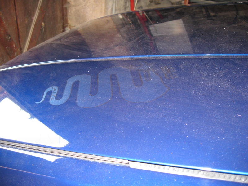

je vous met quelques photos prise aujourd'hui de la 33 dont je m'occupe actuellement
j'ai fait quelques bricoles dernièrement
distrib (merci florent)
bougies allumage
reglage carbus ect...
je m'attaque à l'electricité et y'a du taff
j'explique :
caisse de S1
moteur de 1700 QV
faisceau mi S1 mi S3
tableau de bord et interieur de S3
place aux photos (pas bcp il s'est mis à pleuvoir cette aprem)
je vient de refaire une beauté au moteur
ET LE BORDEL EN COURS
l'ancien proprio à bricoler en reliant les fils par epissures ça fout la trouille
voilou
je vais pas en faire une bete de concours elle ces defauts
j'y ait fait une peinture vite fait y'a 7 ans maintenant et je voit quelques defauts ressortir
elle manquait qu'on s'occupe d'elle le but est de la maintenir pour pas qu'elle se degrade
la suite bientot j'espere si le temps le permet
