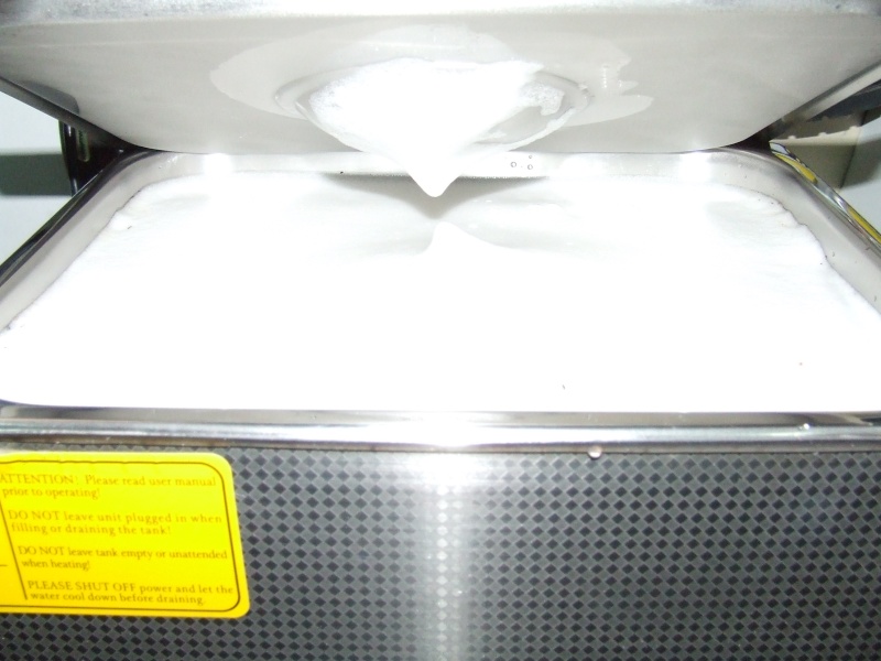

Je viens d'acheter un bac a ultrason, un peu marre de nettoyer certaines pièces avec tout et rien, pour un résultat pas toujours concluant, surtout pour les carbus, et les pièces avec de parties peu accessible.
Donc premier essai, un carbu tout démonté de ma berlina 1750 dans le panier ,
Rempli jusqu’à ce que tout soit sous l'eau, j'ai ajouter un peu de produit  type nettoyant universel, en gros 10%, le reste, juste de l'eau.
C'est partit pour 30 minutes a 30 degrés ! Ca mousse un peu trop d'ailleurs, il me faudra passer a 5% de savon, la c'est le premier essais.
Au bout de 30 minutes, cycle terminé, je sort tout et vais rincer a l'eau claire.
L'alu se noirci, un petit coup de brosse nylon, et le "noir" s'en vas, l'alu redevient brut !
Au tour du corps de carbu lui même
Puis après un bon rinçage, un bon coup de soufflette partout pour bien sécher tout, et c'est nickel
Premier avis, les traces de joints ou autres, dissous, les surfaces ressortent brut, comme si on avit sablé avec du grains très fin, je verrais dans le temps comment vas se comporter l'alu, mais pour le moment, je suis satisfait.
Les pièces en laiton sont comme neuves, juste certaines parties (certainement un alliage différent ) ressortent plus "rouge", sinon nickel.
Prochaine étape, je vais plonger des étriers récalcitrant, je posterais le résultat .

Bon bah étriers, pas conquis !!
c'est plus propre, mais c'est pas ca, faut dire qu'il y a plusieurs types de produits, je vais me pencher la dessus.

Les étiers c'est surtout pour l’intérieur que j'ai fait cet essais, mais sinon ca nettoie sans retirer le traitement d'origine, la ou la rouille n'y était pas, la couleur d'origine de l'étrier est revenu.
Le soucis du tour, c'est peinture obligatoire sinon ca rouille  Twisted Evil

Je viens de faire de recherches sur le net, que cela noircisse peut venir soit du produit utilisé, soit de l'alliage lui même, les anciens alliages ont plus tendances a noircir que les récent.
A voir a la longue avec les essais a venir avec d'autres produits.
