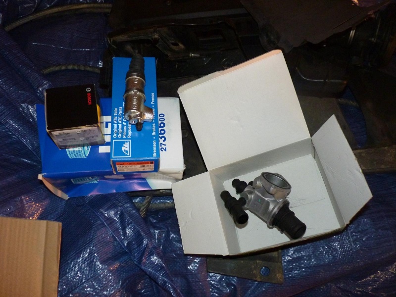

La commande tant attendue finalement arrivée le 31 déc après midi !!!
