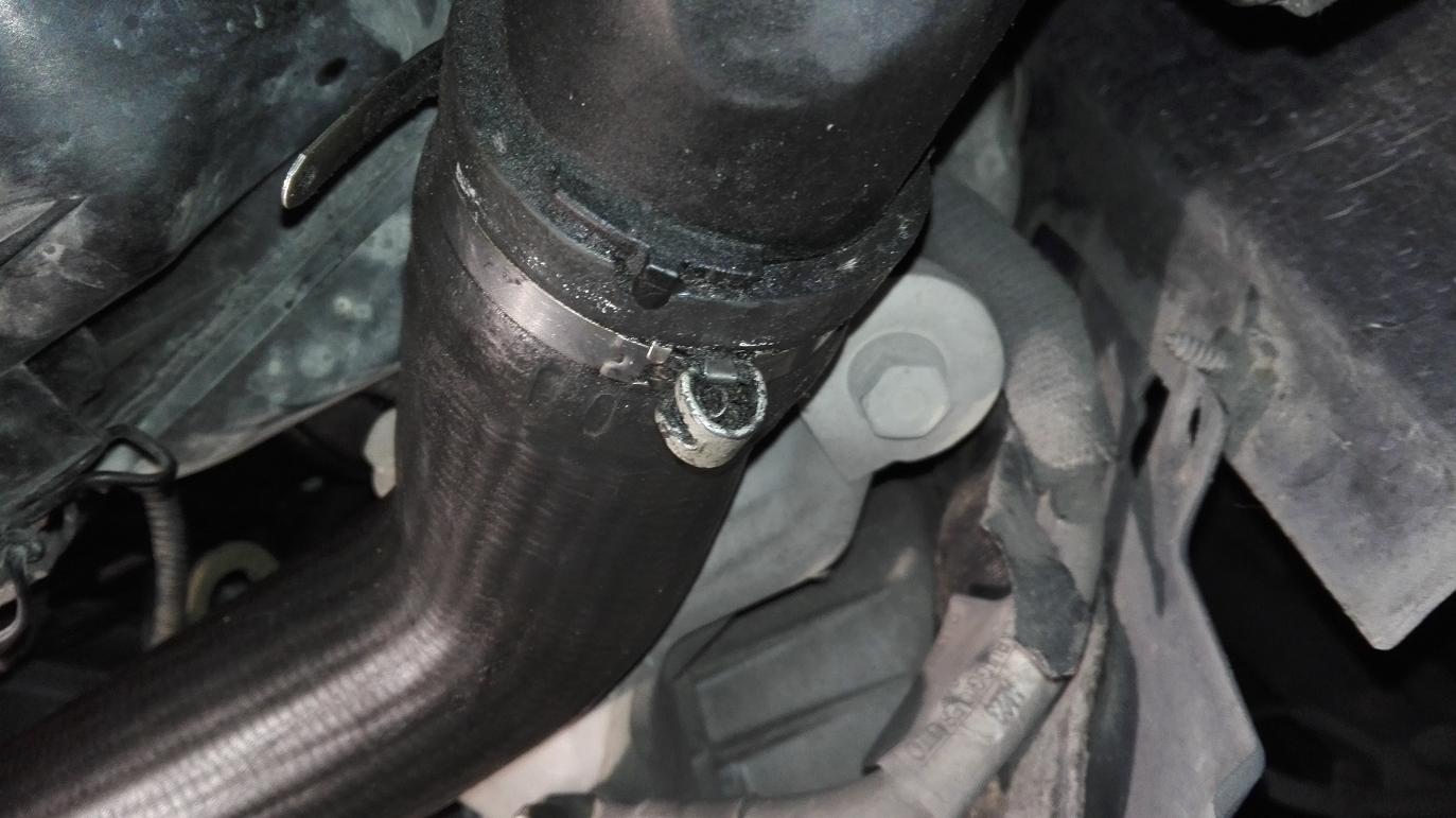

D'origine une vis de la BV frotte contre la durite inférieure de turbo.
C'est un soucis connu mais 245 € chez Alfa pour remplacement de la durite.
Il faut bien sur couper le surplus de vis, ou mettre un evrou borgne.
ici une durite en silicone noir pour 44.4€ port compris. (pas sur d 'etre en silicone)
http://www.origine-pieces-auto.com/fr/piece-moteur-alfa/1750-durite-de-turbo-pour-alfa-romeo-147.html
Ici en Silicone
http://www.ebay.fr/itm/ALFA-ROMEO-DURITE-DE-TURBO-PIPE-INTERCOOLER-HOSE-SILICONE-1-9-JTD-147-156-GT-/181378984580?pt=JG_FR_Auto_Pi%C3%A8ces&hash=item2a3b07aa84
je ferais des photos qd je changerais la mienne en préventif.

Message par thierry-n le Lun 7 Nov 2016 - 22:44
çà a mis du temps mais on y est. fumée noire et bruit d'avion supersonique
pandi, ta pince peut defaire ces colliers ?
Messages : 11162
Re: [147/156 JTD] Durite inférieure de turbo
Message par pandiwan le Lun 7 Nov 2016 - 22:47
A priori non
Messages : 21018
Message par thierry-n le Lun 7 Nov 2016 - 22:48
ok je vais mettre des colliers neufs

Message par thierry-n le Lun 7 Nov 2016 - 23:20
oui inférieure; j'aurais la neuve jeudi; pas compliqué à faire

Message par thierry-n le Lun 14 Nov 2016 - 22:08
durite reçue aujourd'hui. plus épaisse que l'origine mais pas en silicone.
j'en ai profité pour nettoyer le capteur de pression de turbo qui en avait bien besoin.
Messages : 11162
Message par -Seb- le Lun 14 Nov 2016 - 23:21
même avec le flou, il semblerai que ce n'était pas du luxe lol!
cool que la durite soit plus épaisse non? elle pètera moins facilement.
