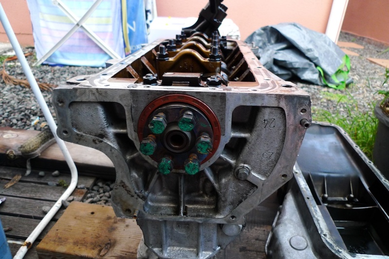

Message par jpa974 le Mer 29 Jan 2014 - 4:39
Photo du moteur ce matin.
