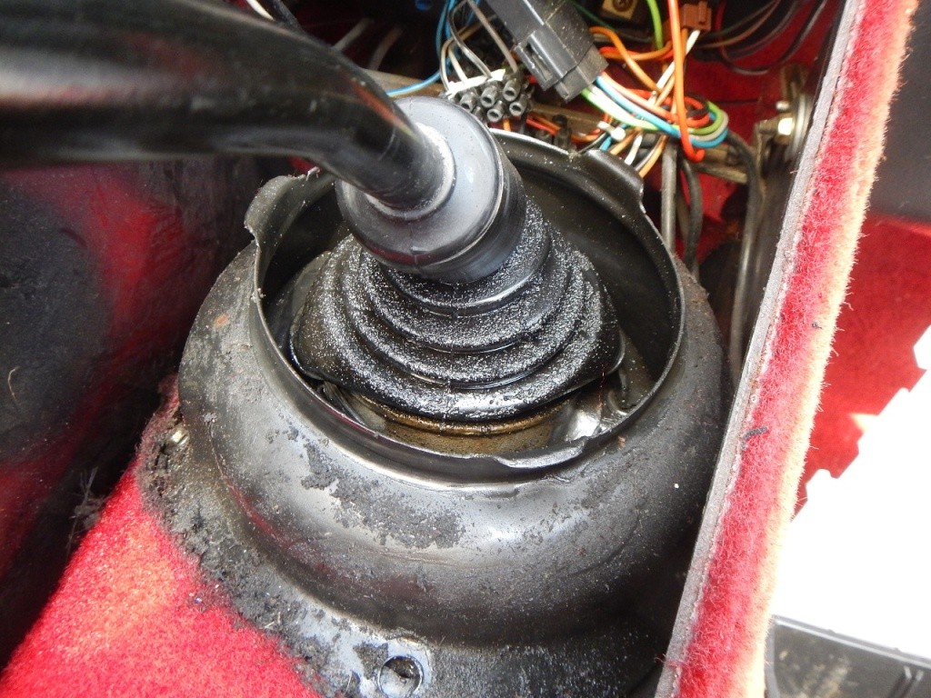

Comme je vais sortir le moteur je déconnecte le sélecteur de la boite de vitesse pour pouvoir bien basculer la boite avec la chèvre. Du coup je démonte la console centrale et j'en profite pour changer la montre car la mienne était HS. Celle d'occasion à un chrono apparemment je verrais ça au remontage.
L'ancienne.
La nouvelle.
Puis j'attaque les soufflets de la boite de vitesse. C'est gras très gras.
Et le cache de tunnel sur la boite est HS.
