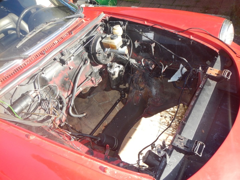

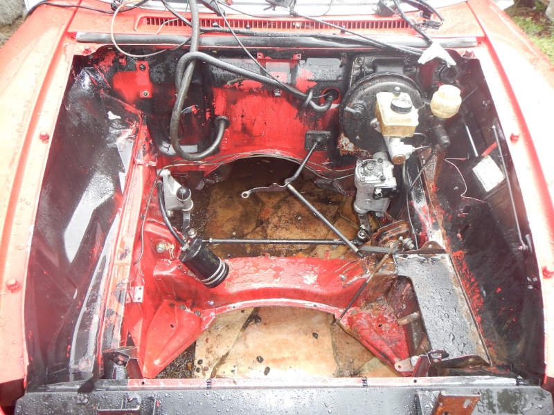

J'ai commencé le nettoyage du compartiment moteur.
Avant
Après
