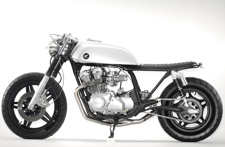

Celle que j'ai trouvé est à refaire presque complètement du coup j'aurais moins de scrupules à la transformer comme ça:
Mais ça c'est une autre histoire... Faut que je revende ma 125 histoire de ne pas me faire dézinguer par la patronne avant d'investir du fric du ménage dans un autre projet mécanique.
