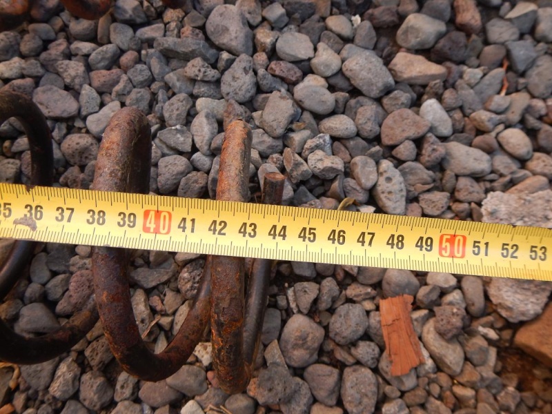

Les bricolages du WE:
Ayant les trains avants et arrières en double, je restaure ceux qui sont par terre afin de swapper avec ceux sur la voiture. Donc:
Décapage des ressorts et des barres de direction, centrale et les deux extérieurs.
Les ressorts avant:
Après:
Les barres de direction avant:
Après:
Après il a fallu que je tonde et le dimanche c’était l'arbre de noël du boulot. Donc reste à passer l'antirouille, peindre et monter les rotules neuves.

C'était bien rouillé tout ça. T'as bien fait de nettoyer avant d'avoir un tas de poussière dans le garage.
