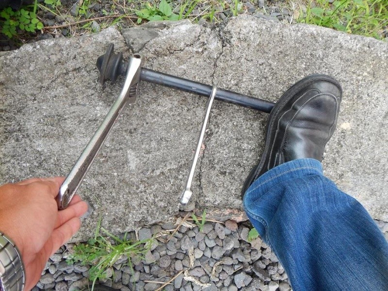

Message par jpa974 le Lun 9 Déc 2013 - 9:07
Ca y est c'est venu... En s'y mettant a deux.
Un clef plate de 19 dans l'encoche au milieu du tiran et un clef plate de 24 (moi ca a ete la grosse clef a molette car ma plus grosse clef c'est du 22) sur le contre ecrou de la rotule.
Un qui coince le tirant et la clef de 19 au sol et l'autre qui force comme un bourrin sur la clef a molette. DANS LE SENS INVERSE VU QUE C'EST UN PAS INVERSE. clown

Message par jpa974 le Jeu 12 Déc 2013 - 12:16
Pour illustrer mes propos sauf que nous on a fait ça à deux.
Et je pense effectivement qu'il est plus simple de débloquer le contre écrou avec le tirant de chasse encore sur la caisse. On peut forcer seul avec une rallonge pour la grosse clef ou la clef à molette après avoir tout bien passé au dégrippant.
Donc clef de 19 dans l'encoche du tube de tirant de chasse "plaqué" contre le sol et grosse clef à molette sur la rotule. Et on force dans le sens inverse à l'habituel.
Puis la même chose de l'autre coté pour le contre écrou de la fixation sur le bras supérieur de train avant.
Ensuite j'ai passé le tube de tirant à la brosse métallique sur perceuse (avec des lunettes de protection pour les yeux parce que un filament qui se barre de la brosse en rotation et qui fini dans l'oeil ça n'est pas très conseillé.... c'est même dangereux)
Puis je traite le tube au Kilox (un convertisseur de rouille) puis peinture de carrossier plus durcisseur au pinceau vue que c'est pas la pièce la plus exposé au regards tant pis pour la finition. La "fourchette" de fixation sur le bras supérieur  est passée elle aussi à la brosse métallique sur perceuse puis traitée avec un galvanisant à froid en bombe puis peint en alu pour donner une petite touche de couleur  Laughing J'ai hésité à tout faire en noire.
