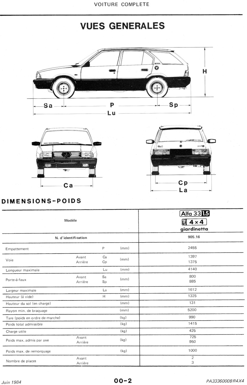

Re: alfa romeo 33 giardinetta 4x4
Message par miky le Lun 12 Aoû 2013 - 15:48
sur la première on vois bien la différence entre les 4x4 et les autres :mrred:
