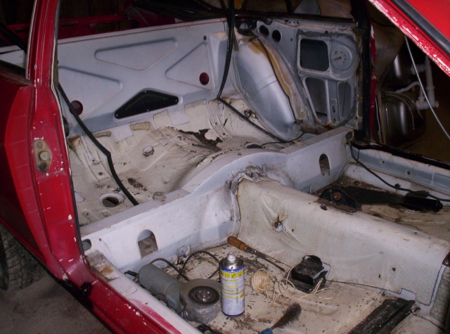

Pour commencer ton travail, peux tu nous faire un album photo complet de toutes les zones oxydees ?
Le plus chiant etant le plancher de coffre et le pointage avec la face arriere. Souvent quand ca cloque au niveau du pointage "derriere" le parechoc inox arriere, c'est que c'est bien grave. C'est tres chiant a faire.
Le tourne broche n'est pas indispensable si la caisse n'est pas toute pourrie Very Happy

Message par potenziata quadrifoglio le Lun 24 Juin 2013 - 19:33
ah oui je vois l alfa sud ti est neuve!!!Shocked
vla les tofs
le chassis est ok oufffffffffff et je suis entrain de retrace l historique

Message par Invité le Lun 24 Juin 2013 - 20:05
Il est bien attaqué ce GTV quand même Twisted Evil

Cool pour les photos.
Un truc pour commencer. Essaye de voir les longerons. Le problemes c'est qu'ils sont souvent masque par un coffrage. On ne vois pas bien leur etat.
Sur une de tes photos on voit bien ce que je disais a propos du plancher de coffre. Ca a attaque la face arriere.
Pour le plancher. Un truc a savoir. Les plancher de 75 sont exactement les memes. Demande a QSL si ils ont une caisse de 75 a desosser, de te decouper les planchers. La tole est de bonne qualite sur les 75 d'apres 1990. et le dessin d'emboutissage est le meme. C'est du plug & play et ca fait gagner de nombreuses heures de travaille.
De meme que les bas d'aile et les joue d'ailes. Tout existe en neuf. De bonne qualite. Tu economisera beaucoup de temps precieux.
Le hayon est une piece HYPER rare sur les inox. Ca ne demande qu'a rouiller tres vite par un gros defaut de conception. Peux tu me faire une photo de ton hayon. Surtout de la partie inferieure la ou se fixe/colle le parebrise.
