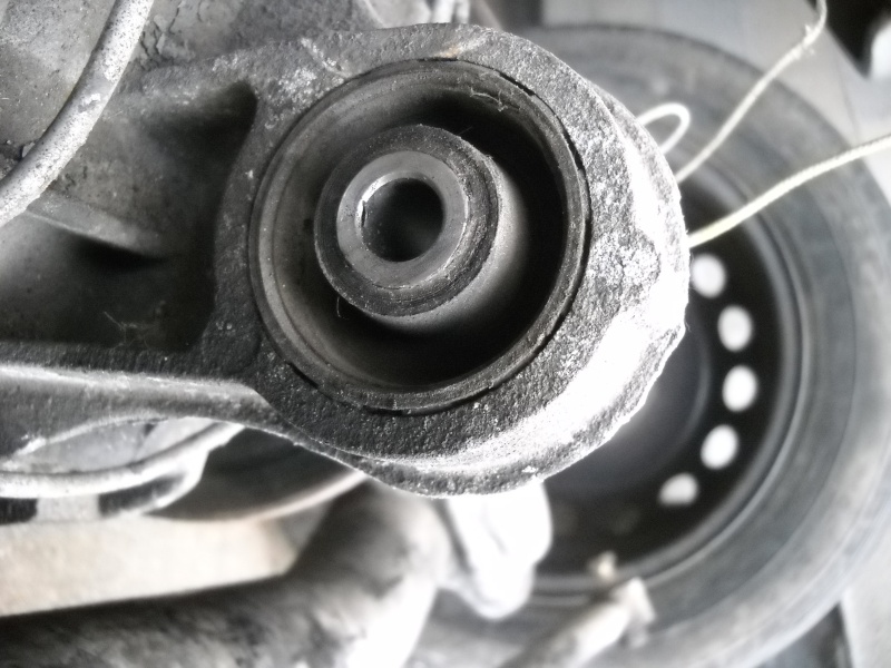

Bon alors, échappement tombé, arbre de transmission désaccouplé, et de dion + boite tombée Very Happy
Au final ça c'est pas trop mal fait, je pensais que c'était plus compliqué de défaire l'arbre...
Les silentblocs sont pas trop moches, surtout ceux de boite !
Par contre, ceux des amortisseurs et de la barre stab' commençaient à fatiguer.
Silentbloc de queue de boite:
Silentblocs avants sur la traverse:
Enfin ceux à l'avant commencent juste à se décoller.
De toute façon, c'est par terre, je change tous les silentblocs Wink

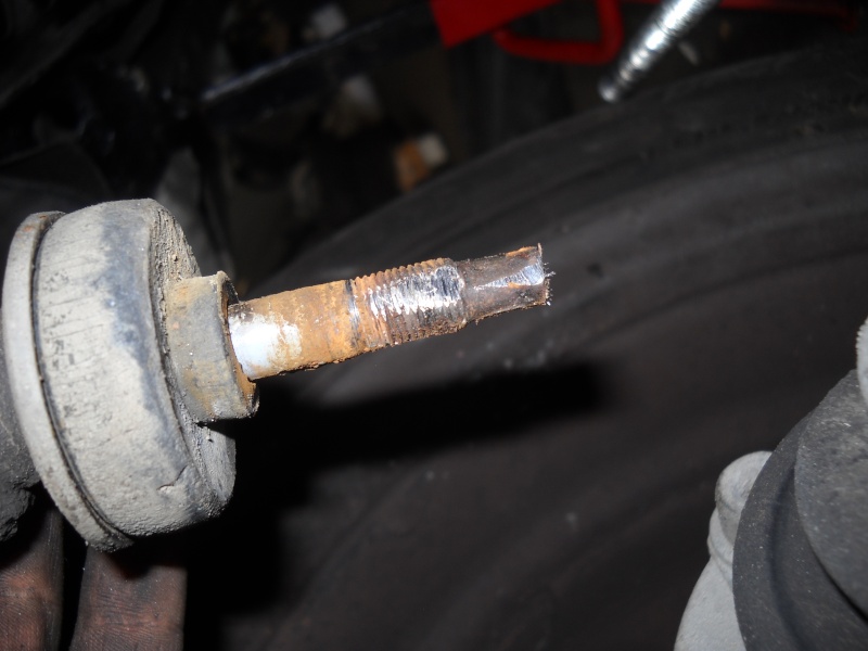

Mauvaise surprise, l'écrou de 19 en bas de l'amortisseur de droite était soudé à la tige fileté, j'en ai tordu ma clef.
Obligé de sortir la disqueuse.
J'ai rippé, et abimé le filetage, je suis bon pour 4 amortisseurs Evil or Very Mad
Dommage, je comptais pas les changer dessuite, ils sont encore en forme.

et si tu fais un filtage plus petit
ca va pas tenir ?
Messages : 11162
Re: 75 Turbo QV: Remise en état !!!
Message par Snake le Dim 23 Juin 2013 - 23:14
Bonne question.
Mais je préfère pas jouer avec les amortisseurs...
