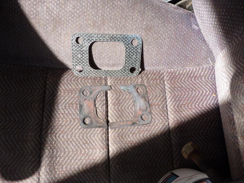

J'ai récupérer les joints de collecteur échappement (CORTECO) ca à l'air pas mal faudra voir une fois monté... en tout cas ce sera toujours mieux que les anciens très fatigués (des photos à venir Smile )
Par contre je suis bien emmerdé pour mon collecteur c'était pas prévu au budget et puis ca semble pas évident à trouver ces bebetes ... j'ai vu que certaines boites faisaient des collecteur "sur mesure" qui restent moins cher que de l'inox ...@ murir

dans l'ordre c'était le démontage turbo / collecteur
c'est un peu caca au fond No ... à la recherche de joints de collecteur
d'ailleurs j'ai été surpris Shocked , c normal ce "trou" au milieu de la photo Question Question Question ca donne sur le carter ou y a le 1er flector je pense ...

les ailettes de turbo ont l'air propre mais un peu usées sur la tranche. Faut que je fasse les contrôles de base avant de remonté ... mais c'est pas pour de suite Sad

et voila le vilain collecteur !!!
Celui qui me fait dire de ne pas re-rouler avec la 75 tant que je n'en ai pas un autre
Et là on voit pas la fissure de 8cm qui est à l'intérieur !!!!
Du coup pour le moment je me dis que j'ai beaucoup d'autre choses à faire, et que pendant ce temps je vais trouver une bonne affaire pour le collecteur, je vais faire qq casse on sait jamais, j'en connais une immense près de béziers ... en tout cas si il faut sortir plus de 300€ ca va etre compliqué pour le moment Evil or Very Mad

ah merci toto, le joint de collecteur / turbo était ... plus que fatigué

le trou sur la cloche du volant moteur est normal Wink

pour le turbo les ailettes c'est pas grave , se qu'il faut c'est qu'il n'ai pas de jeux dans la verticale et a l'horizontale....
pour vérifier tu prends une pince a bec et tu tire vers toi et tu repousse et vers le haut et le bas pour vérifier s'il a du jeux ou pas si tu le bouge d'un cm il est mort ......

il est effectivement bien fendu ton collecteur ! Personne peut te le ressouder ?

merci pour la confirmation micky, je me doutais que ca ne pouvais être que normal mais ca rassure toujours une confirmation Wink
le turbo j'ai pas controlé mais c'est sur la liste à la prochaine occas' Wink

Awacks pour la soudure, si j'ai mon beau-frère qui viens de faire 1 an dans une boite de soudure et j'ai depuis peu un poste à souder (ARC) de bonne facture de dispo ... mais j'ai lu quasiment partout que ca ne tiendrai pas ... ou peu. Je voudrait pas faire de la "bricole" qui tienne pas et qui risque d'endommager le moulin si ca se barre Rolling Eyes
du coup j'ai quasiment oublié cette solution qui serait financièrement plus simple ...

Les soudures sur les collecteur de turbale ca tiens pas longtemps c'est un alliage avec de la fonte et c'est galère a faire tenir la soudure la dessus.
