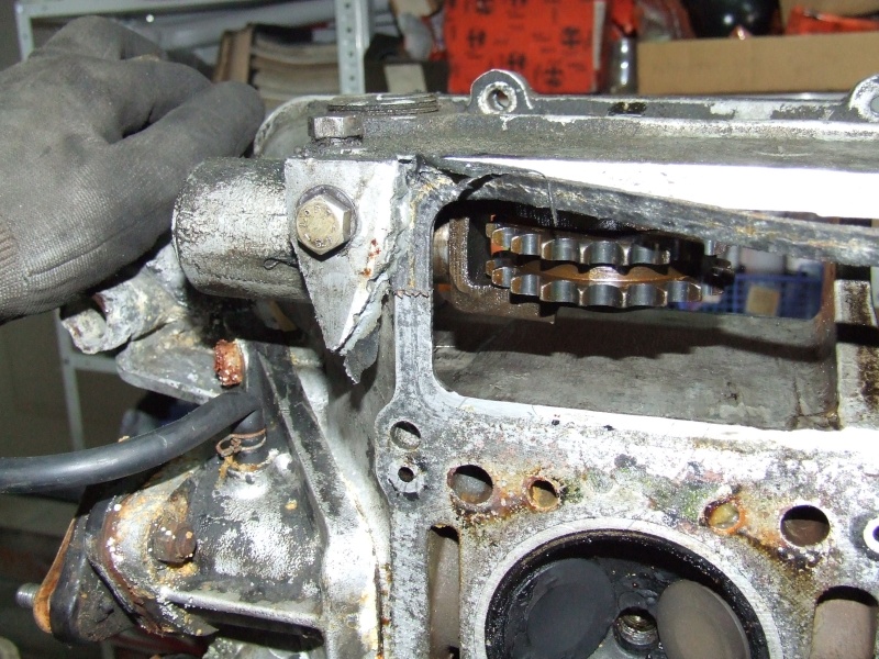

Voila voila, alors, quand on as sortit la culasse, on s'est dit merde elle est collée, mais non voyons, on as zapper le petit boulon sous la culasse, donc zou le boulon, et elle est sortie toute seule, en fait, le boulon de l'autre coté est toujours sur la culasse, mais c'est sortit sans forcer du tout, et vue les traces, c'est cassé depuis un moment Twisted Evil
Et vue coté bloc, y'a une espèce de pate surement un bi composant de soudure
Sinon, j'avais raison, c'était bien le cylindre du fond, qui en fait est plein de liquide de refroidissement Twisted Evil
et coté culasse, bah c'est pas beau du tout pour le coup !

Message par Snake le Dim 23 Juin 2013 - 20:41
R.I.P pauvre double arbre...
C'est impressionnant comme c'est cassé tout de même Shocked

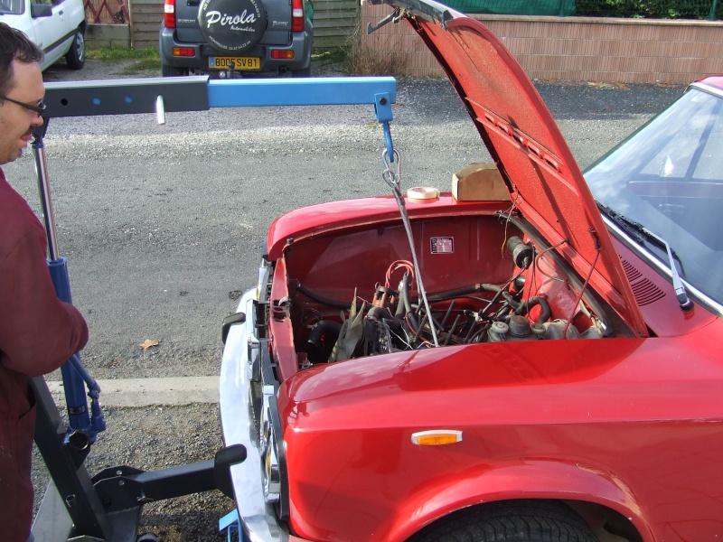

Bon le petit résumé des opérations, donc y'a 15 jours, nous avons sortis le moteur avec l'aide de mon Bubu
La, il fait moins le malin Twisted Evil
