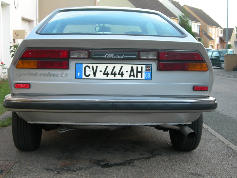

Message par vince1307 le Ven 9 Aoû 2013 - 23:31
bonjour
cela fait un moment que je n'ai pas donné de nouvelle de ma sprint
elle roule parfaitement dernièrement je suis allé à lyon avec
1200 km en un weekend
exepté qu'elle bouffe un peu d' l'huile  ( joint de queue de soupape surement )
j'ai changé le pare choc avant et  les jantes de talbot par des speedlines du coup j'ai aussi changé les pneus
j'ai un sprint qui marche très bien et qui presente bien
il est certe pas parfait
il faudrait faire un peu de carrosserie , mais ce sera pour plus tard
car je n'ai plus de tune et que j'ai envie d'en profiter
vince1307

Message par Fireman le Ven 9 Aoû 2013 - 23:52
il est chouette
tu es passé pas loin de chez moi et j'était en vacnces
si tu doit repasser vers lyon envoie un mp
ps : je le redit mis elle a la classe

Message par miky le Ven 9 Aoû 2013 - 23:59
j'adore le TDB des noxnox :cool:
