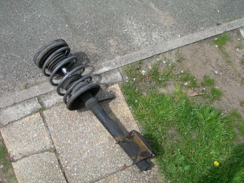

la jambe de force
noter que le soufflet à completement disparu
mise en place des compresseurs de ressort , ne pas utiliser autre chose que ça
les bricolage à, 2 balles sont à proscrire si vous voulez pas être gravement blessé
après demontage
pour demonter il suffit de devisser l'ecrou qui maintien la tige de l'amortisseur et tous sort d'un coup
un comparatif de la butée neuve à gauche et de la vieille à droite
l'ancienne et completement ecrasé
après nettoyage et peinture
la suite bientôt

j'ai oublié de preciser un truc important
sur les sud il n ' y a pas de roulement d'amortisseur comme sur les 33 ou sprint serie 2
qui se fixe à l'exterieur de la jambe de force au niveau de la coupelle inferieur
il y a bien un roulement mais il est autour de la tige à l'interieur de la jambe de force , franchement si ce roulement est hs
mieux vaut changer l'amortisseur complet
vince1307
Messages : 240

Re: Mon sprint inox de 1983
Message par Invité le Dim 5 Mai 2013 - 7:27
c'est un roulement plat a aiguille si je me trompe pas ? J'en ai a mon boulot Wink

Ouais c.est un roulement à aiguilles mais aussi des joints faudrait voir ce qu.il est possible de faire pour rénover ces roulement j.en ai un vieux à dispo si ça peut aider
Message par vince1307 le Mar 7 Mai 2013 - 10:25
en tous cas ces roulements ont l'air plus solide que ceux des 33 qui sont souvent explosé
pour en revenir à la sud , ces roulements ce change c'est certain
mais je pense qu'ils sont prevu pour durer en même temps que la vie de l'amortisseur
si ils sont mort , l'amortisseur à surement un coups dans la gueule donc ont remplace l'ensemble
vince1307

Message par vince1307 le Mer 8 Mai 2013 - 19:07
la suite des operations
j'ai remonter l'amortisseur
c'est pas sorciers , il suffit juste de remonter les elements en s'aidant de la rta
et de faire les operations inverse de la depose
la pièce une fois remonte et mise en place sur la voiture
