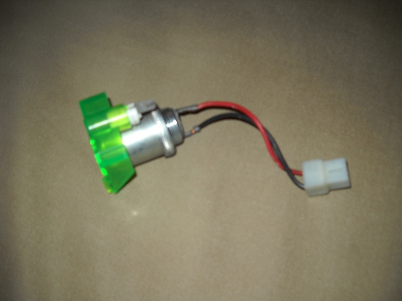

Merci pour les tuyaux, c'était effectivement l'allume cigare geek
Il se "balladait" le con...
Le voilà complet et assemblé:
On voir le filetage qui permet de le démonter

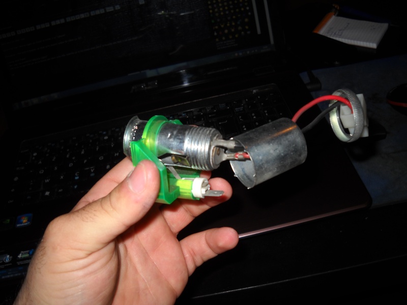

Voilà comment je l'ai trouvé:
L'endroit où se faisait certainement le faux contact, la bague extérieure venait toucher le + et la masse.
N'empèche, c'est câblé à l'arrache, on dirait que ça a été rajouté lol!
