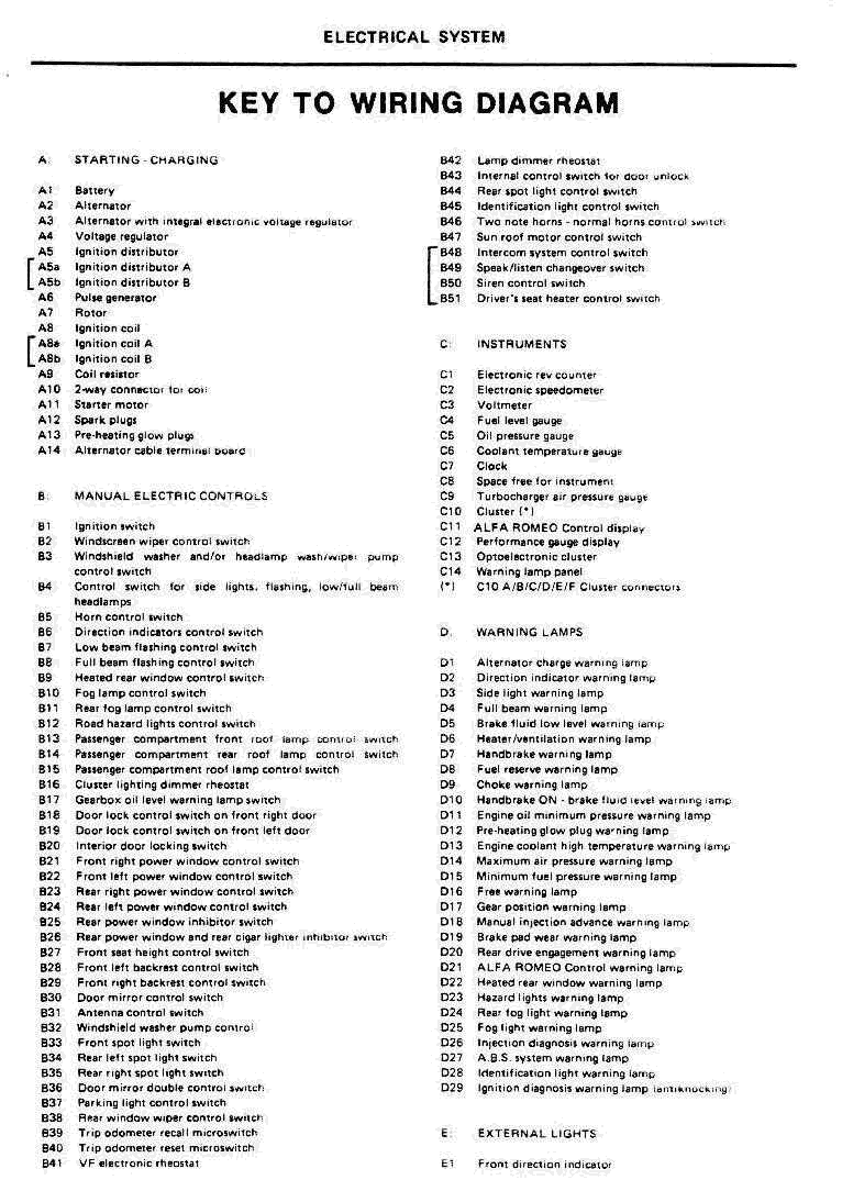

J'ai ça:
Je le met volontairement en grand, histoire qu'on voit bien...
Par contre, j'y comprend quedal...
Je dois avoir la nomenclature qui traine aussi.
Vince, j'ai mis un 20A pour pouvoir rentrer chez moi, je n'avais plus que ça.
J'y comprend pas grand chose, mais j'ai quelques bases lol!

Tiens, d'ailleurs l'image ne passe pas en entière sur mon pc portable, il faut cliquer dessus pour être redirigé vers la version complète...

La nomenclature:
Le schéma est pas de super qualité par contre... j'essaye de trouver mieux !
