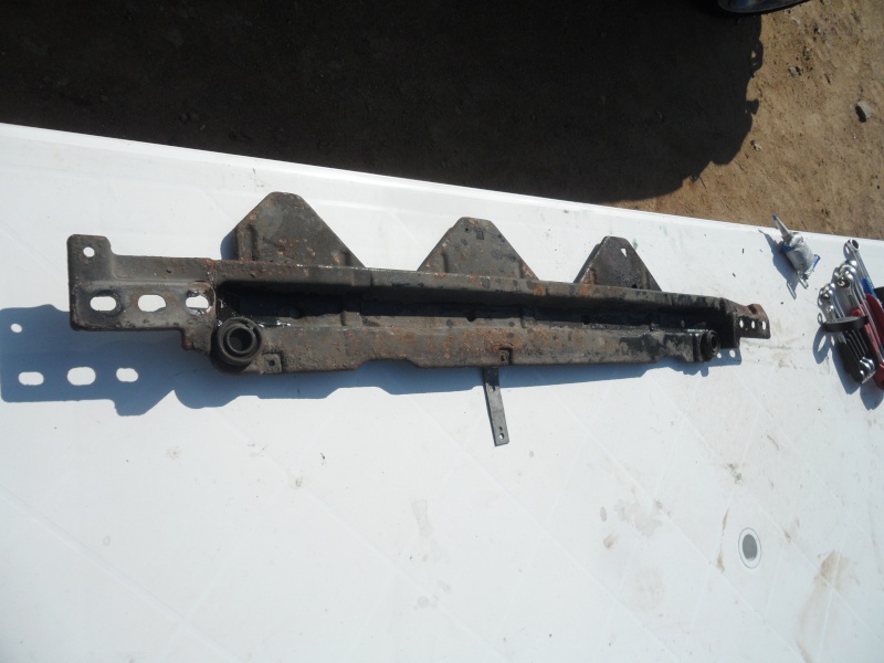

Donc j'ai reparé le radiateur, comme il manquait la traverse basse, il devait se deformer dans tous les sens et a finit par fuir entre la "grille" et le "bocal" .
Donc demontage :
nettoyage de l'ancien joint :
Grosse bouse de pate a joint Very Happy :
Remontage :
Et donc une nouvelle traverse :
decapage, antirouile peinture:
100 Bornes plus tard pas une trace de fuite Very Happy

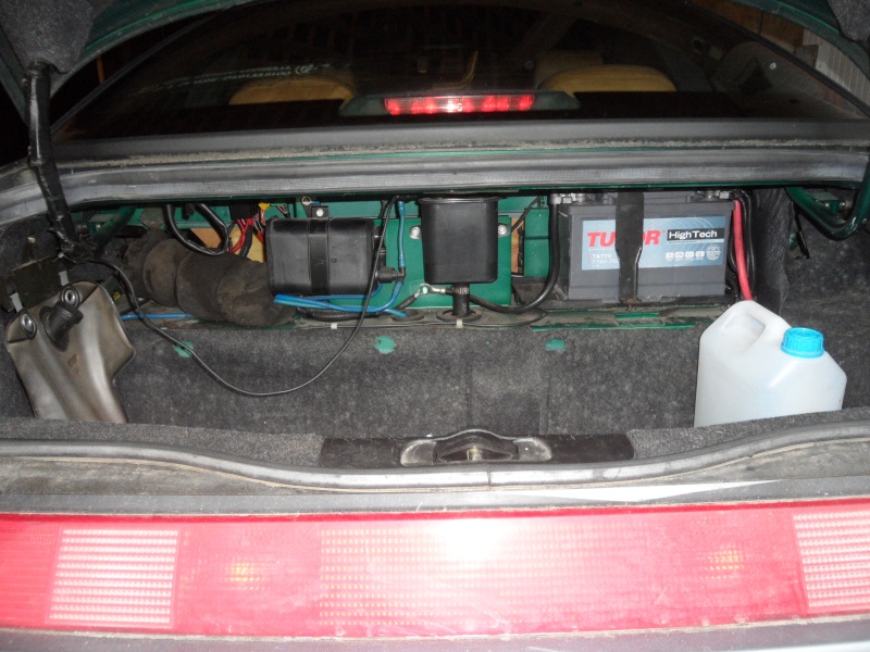

J'ai reposé l'isolant capot qui avait été supprimé
Repose d'une moquette de coffre, me manque juste la moquette cache batterie, enfin je l'ai mais il manque un morceau.

Message par Snake le Lun 20 Mai 2013 - 17:05
Beh dis donc, là aussi c'est rentré au chausse pied Shocked Shocked !!!
En effet c'est bien propre là :cool:
Tiens, je note la petite poche d'eau dans le coffre aussi, pour vaporiser de la flotte sur l'échangeur Very Happy Je savais pas que c'était monté également sur les GTV.
Sont pas cons ces ritals cheers
