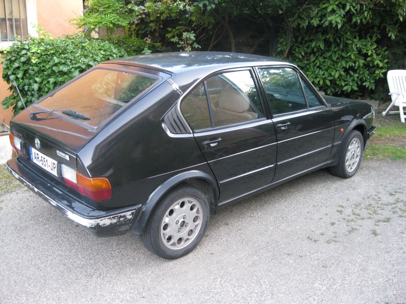

la belle chez son ancien propio quand il s'en servait tous les jours (touffy sur CA pour ceux qui le conaissent)

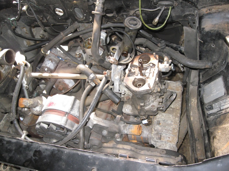

on recule sur la fosse et on commence par ouvrir le capot Very Happy
on enleve tout ce qui sert a rien sur une voiture, vous savez ces trucs à la con (filtres durites fils colliers)

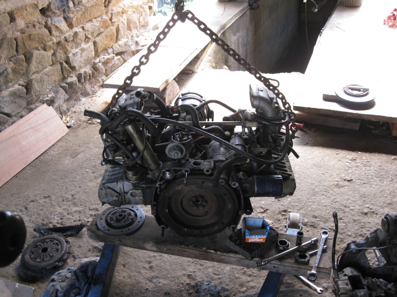

ont vire les supports moteurs, et le cable de frein à main (JURONS INSULTES ET NOMS D'OISEAUX INSIDE GRRRRRRRRRRRRRRRRRRRRRRRr)
ont mets des cales sous les rampes et on pose le moteur

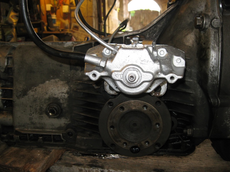

ont netoie les etriers, degripage des pistons et peinture puis coup de graisse cuivré dans les caches poussières

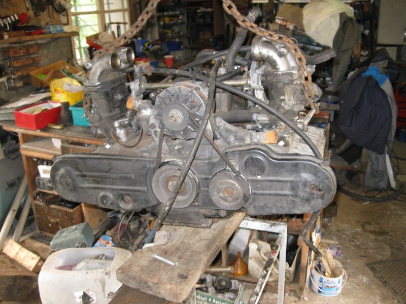

on bosse sur le moteur netoyage rapide il est pas trop gras
et ont fait le point caches distrb cassés, divers trucs qui me plaisent pas trop a fignoler
ce moteur est un 1300 il a environ 50 000 km j'ai la facture d'achat d'ailleurs

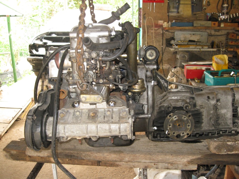

ont netoie la boite vite fait ont change l'emeteur par un neuf et ont soufle les conduits d'embrayage
pour préparer l'accouplage moteur boite
et puis ont va bouffer (il est 19H)
le moteur est sur le portique la boite en place

ont remet les etriers

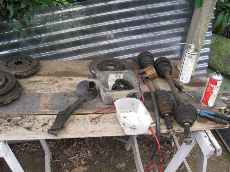

je prépare les cardans sur les deux y'a des soufflets de morts, a droite coté boite a gauche coté roue
je pique ceux de feu mon sprint inox et je remonte deux cardans d'aplomb
c'est simple a faire il faut sortir le tripode tenu par un circlips et echanger les souflets

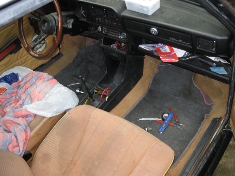

ont vire les sieges et ce qui tient la moquette
et les isolants

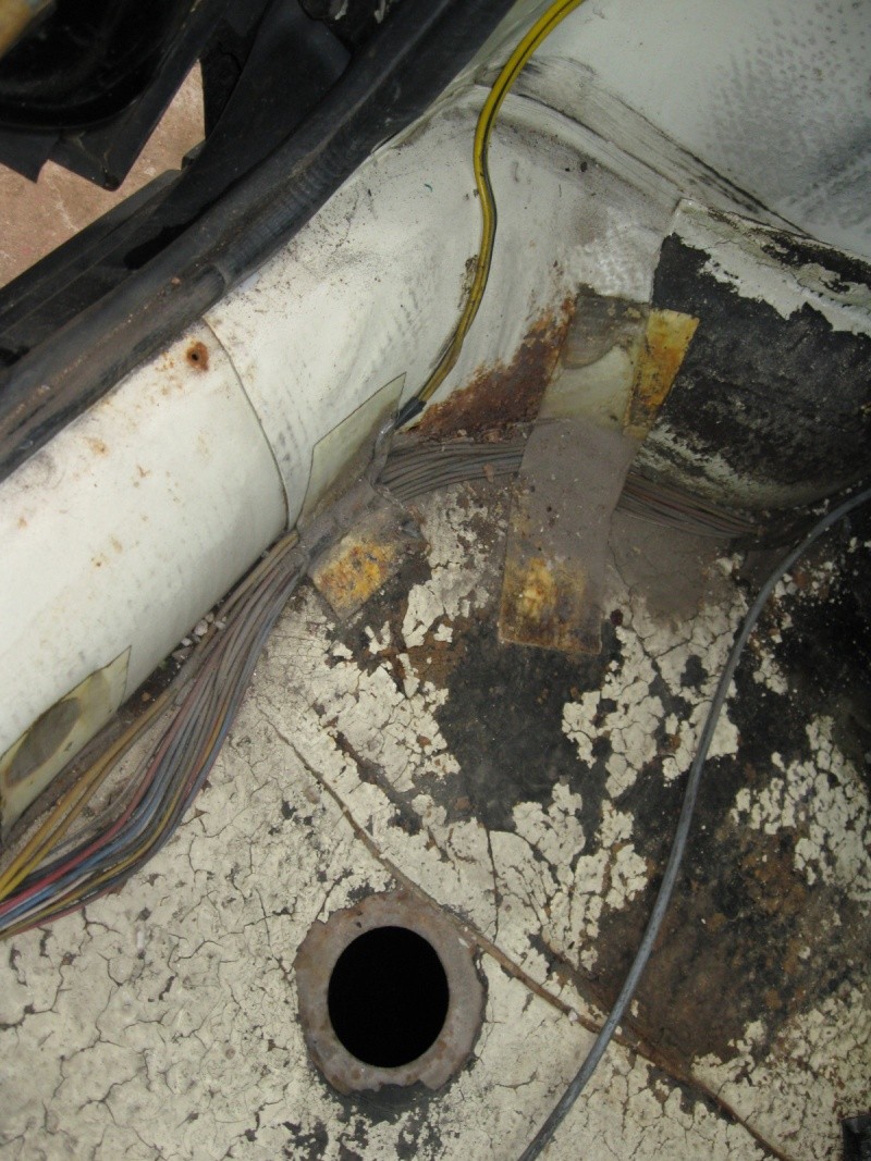

dessous les bouchons de planchers n'y sont plus depuis des lustres, la rouille est passé sous les plaques insono collées
donc on vire les plaques, et ont decape la rouille, puis ont cherche des bouchons dans le bazard qui sont décapés et peints
il était temps de s'en occupper
du coup je decape et je traite a l'antirouille puis je fait un joint pu etanche
je mets un coup d'aspi et de souflette les joints seche pendant la pause de midi
et je passe le raiseau de fil pour installer un declenchement du ventilo via un interupteur (prudence )
et je remet une thibaude neuve devant
derrière l'insono est encore nickel
j'en profite pour graisser et huiler les ecrou de fixation des sieges
et je mets un scotch pour le maintien

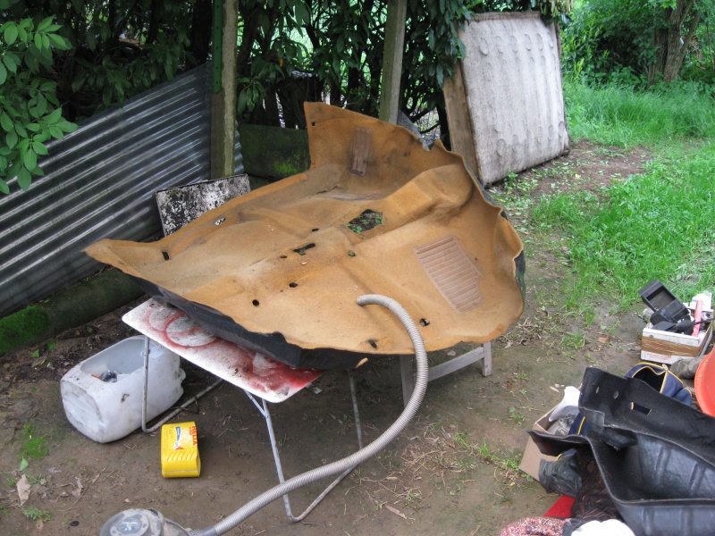

la moquette se faire aspirer et shampouinner
ont remet la moquette et je range le bazard des fils

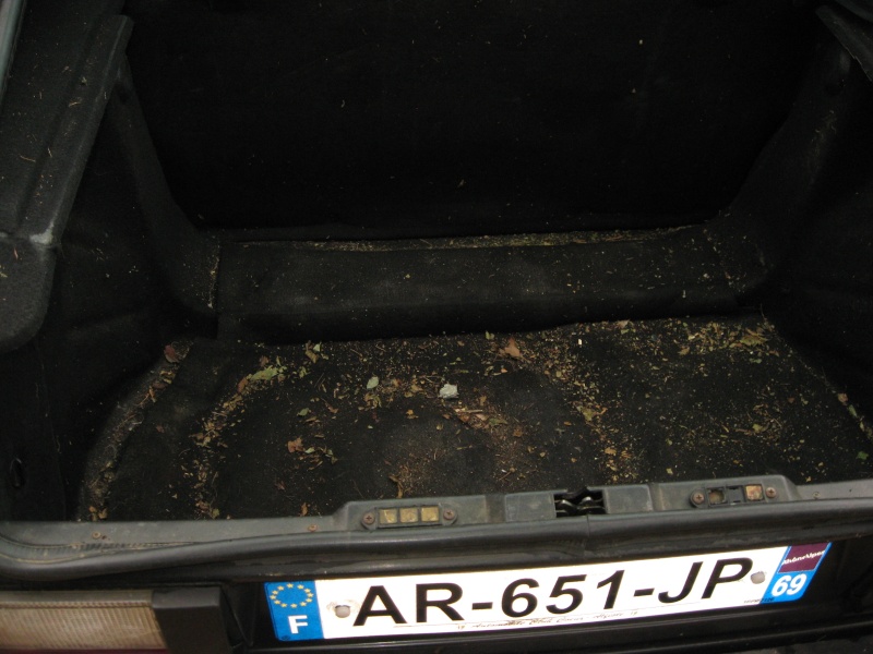

on mets un coup d'aspirateur par tout y compris le coffre
je controle le fond de coffre qui n'a pas de bouchon non plus... et je traite la rouille

ta QO est est très sympa , c'est un modèle que j'aimerais bien posséder
c'est vrais les amortos avant de sud sont difficile à trouver , pour info victor parts en vends ils sont sur leur catalogue
mais dans ton cas il se peut que ce soit comme moi , les butées qui sont en cause
dommage que la mecanique ne soit pas d'origine , ce genre de voiture ont eu une longue vie et elle n'ont pas toujours été respecté et entretenu comme il se doit , d'ou la presence de bidouille
le principal c'est qu'il a peu de corrosion , ce qui est un enorme point
la mecanique ont arrive toujours à ce debrouiller en étant patient
