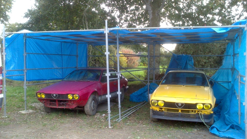

entre temp il y a eu de nouvelle arrivante

1 oui mai la jaune je vait la refaire pour moi car je prépare mon permis en ce moment comme sa j aurais celle la et mon sprintou cheers
les 2 arrivantes sont des gtv dernieres serie avec les carbu a cable et autre nouvaute par rapport a ses sœurs
