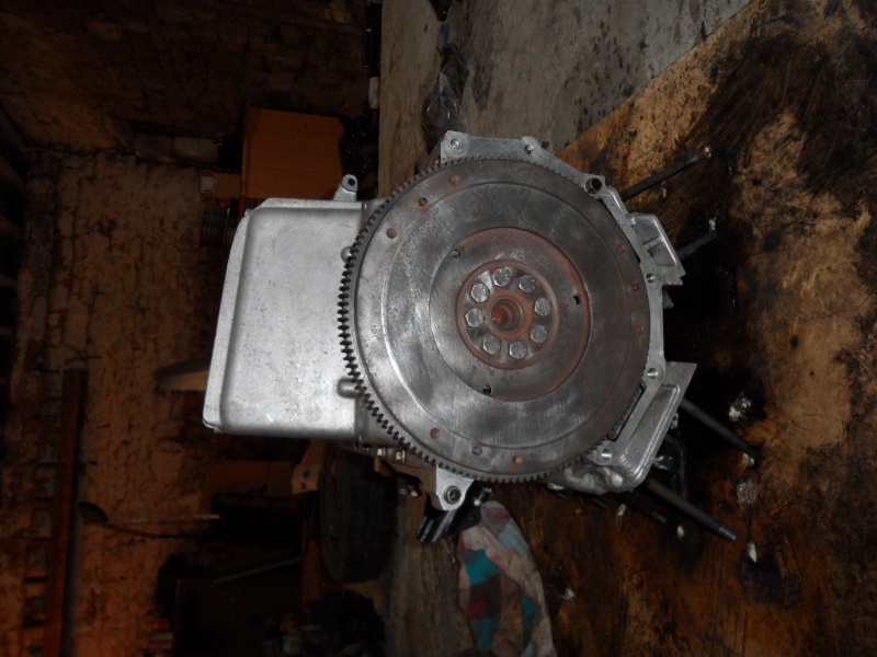

Message par jojodereo le Mer 29 Aoû 2012 - 21:45
Bon comme j'en avais un peu marre des travaux dans la maison, petit coup de propre sur le bloc
Plus qu'a faire le dessus :
Apres reste a sortir le volant moteur pour changer le joint spy et le bloc sera pres, je pourrais attaquer les culasses.

Message par Invité le Mer 29 Aoû 2012 - 22:19
Tu bloc pas les chemises ??
Re: [jojodereo] 164 QV
Message par jojodereo le Mer 29 Aoû 2012 - 22:22
Pour quoi faire ?
Elles vont pas sortir toutes seules alors qu'il y a les pistons dedans, si ?
jojodereo
Messages : 988
Message par Invité le Jeu 30 Aoû 2012 - 7:10
bah si, ca peut sortir, du peu que tu tourne un peu le vilo, elles peuvent se décrocher, et la, bye bye l’étanchéité Twisted Evil
Message par jojodereo le Jeu 30 Aoû 2012 - 7:41
Au pire j'ai la pochette de joint complette, mais la elles sont bien collées, ca bouge pas d'un poil !

Message par Elbubu le Jeu 30 Aoû 2012 - 11:07
C'est propre ... Twisted Evil
Message par jojodereo le Jeu 30 Aoû 2012 - 12:14
yes, reste plus qu'a en faire autant sur tous le reste ...
