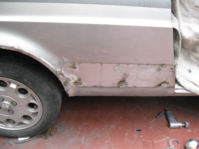

pour continuer j'ai décidé de boucher les trous des bandeaux latéraux de protection
je trouvais que ces bandeaux cassaient la ligne de l'auto
du coup il m'a fallut decouper des carrés de toles pour les deux cotés de l'auto
c'est long mais au final ça vaut le coup tellement ça affine la ligne générale de l'auto
on reverra plus tard le resultat final

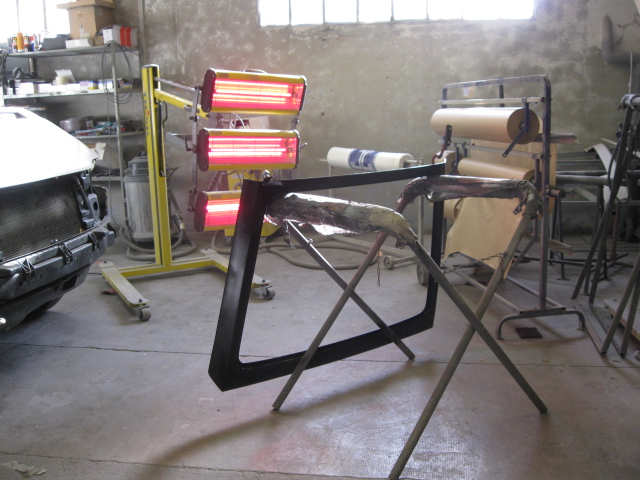

ensuite j'ai préparer toute l'auto en vue de la mise en appret totale de la caisse
l'auto sera noire donc j'ai mis un appret noir
ça change déjà l'allure générale de l'auto
il faut mettre trois couches d'appret
cet appret isolera les fonds de l'ancienne peinture
j'ai repeint les passages de roues et apliquer un antigravillion
voici la baie de parebise réparer
ont ne voit plus aucun défaut

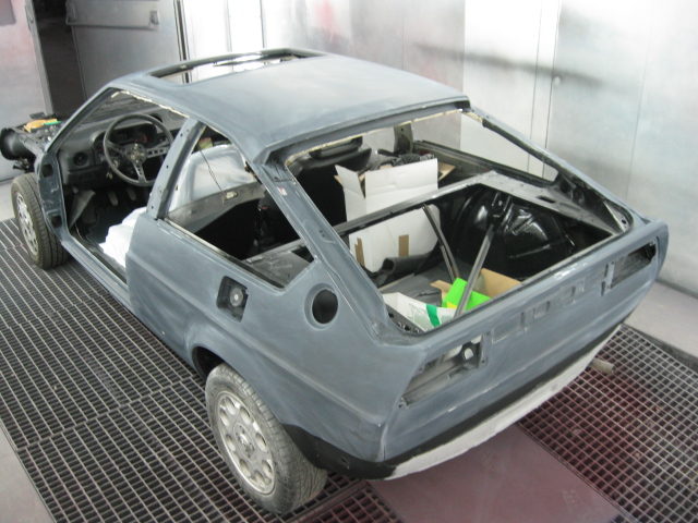

voici des photos apres préparation de la peinture
bien sur avant de rentrer l'auto en cabine je l'ai soufflé plusieurs fois, dégraissé également plusieurs fois
c'est lors de ces phases que se joue la finition de la peinture, surtout que le noir trahit le moindre défauts
puis il faut cacher soigneusement l'auto afin qu'aucunes vapeurs ne passe a l'interieur ce qui aurait des conséquences irrémédiables
une fois l'appret apliqué on le ponce au grain de 320
puis dans l'ordre au plateau dur
400 puis 500
je finit au 500 au plateau interface ce qui correspond a du grain 1000 a l'eau
puis toute la voiture au 800 à sec avec une mousse speciale le tout a la main
voici les ailes avant. j'ai aussi bouché les trous sur les ailes
détail du cachage
ont voit pas trop mais j'ai aussi refait tous les antigravillions des bas de caisses

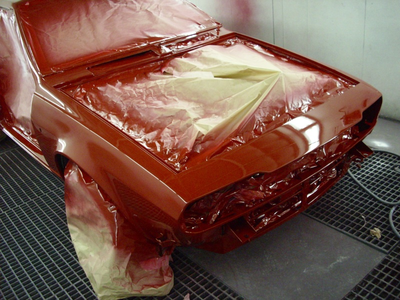

une photo de l'auto dans la cabine alors que le vernis vient juste d'etre appliqué
ça brille beaucoup et avec les neons de la cabine la photo sort carrément floue
voici les premiers pas de l'auto apres sa sortie de peinture

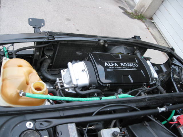

petite vue du compartiment moteur
j'ai fabriqué sur mesure une barre anti rapprochement en partant d'une barre de mégane que j'ai recoupé pour y intégrer une vis de réglage
une barre a aussi été rajouté a l'arrière
encore un détail le bouchon du vase d'expansion noir vernit

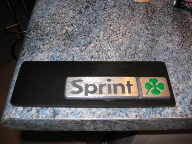

comme j'ecoute pas de musique dans cette auto je me suis fabriqué une plaque pour cacher l'emplacement de l'autoradio
j'ai découpé dans une plaque de polypropylène que j'ai peinte en noire et j'y est rajouté l'insigne de l'auto et un motif alfa romeo commandé chez alfisti
une fois en place voici ce que ça donne

keskilestvilain ton bocal de liquide de refroidissement :mrgreen:
Re: je voulais un sprint depuis mes 15 ans
Message par Fireman le Dim 4 Juil 2010 - 18:36
j'en mettrais bien un neuf mais j'ai peur qu'il me pète a la gueule
et d'origine il est de cette couleur

awacks81 a écrit:keskilestvilain ton bocal de liquide de refroidissement :mrgreen:
jalouse :mdr :mdr :mdr :mdr :mdr

clement33 a écrit:j'en mettrais bien un neuf mais j'ai peur qu'il me pète a la gueule
c'est a moi que tu fait alusion :bat: :bat:

non toi le bocal a tenu c'est la sonde qui a rendue l'âme
d'ailleurs je me rapelle plus qui a eu le probleme en auvergne ??
Messages : 6841
Message par Invité le Dim 4 Juil 2010 - 21:07
moi et brice, et mon bocal a peter, car j'avais un bouchon qui ouvrait pas asser bas en pression, du coup, boum :grr:
tout ca a cause d'une sonde Twisted Evil
brice lui, sont ventilo tournait a l'envers Razz

une petite toff pour voir l'etat de mon sprint y'a quelques années
(photo de notre ami gtvweb )
elle revient de loin cette ch'tite Cool
