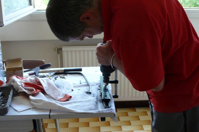

Hier le thème de l'atelier était: "Fabrication de pâte de fixation pour les futur sièges" lol!
L'écart sur les glissières d'origine est de 45 et les trous sur les sièges sont à 40 l'un de l'autre.
Les glissières d'origine.
Les glissières fournis avec les sièges.
Alors voyons, comment faire study
Bon, prendre les dimensions, pointer, il faut garder un trou et faire l'autre à 2,5 cm.
Percer, en évitent de percer la table lol!
Ensuite couper Twisted Evil
Bien ébavurer pour pas faire bobo aux doigts Embarassed
Et renouveler l'opération 8 fois.
Ca donne ça Smile
