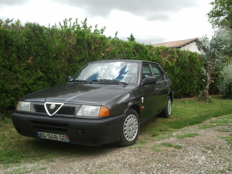

Message par Jordy81 le Jeu 7 Juil 2011 - 20:56
Un nouveau topic tout beau tout neuf pour ma 33 daily , que j'aime tant !!
Petite nouveauté , malheureusement j'ai chié le collage donc je vais le changer

Message par Fireman le Jeu 7 Juil 2011 - 21:20
ça claque bien meme si le collage a foiré
faut mettre un peu d'eau savoneuse dessous et faire partir avec une raclette

Message par Jordy81 le Jeu 7 Juil 2011 - 21:33
oué ca claque, et ca fait pas trop kéké
j'ai effectivement oublié l'eau savoneuse et quand j'ai essayé de virer les bulles beh ca m'a fait un gros caca
