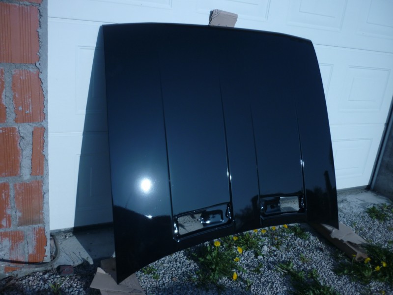

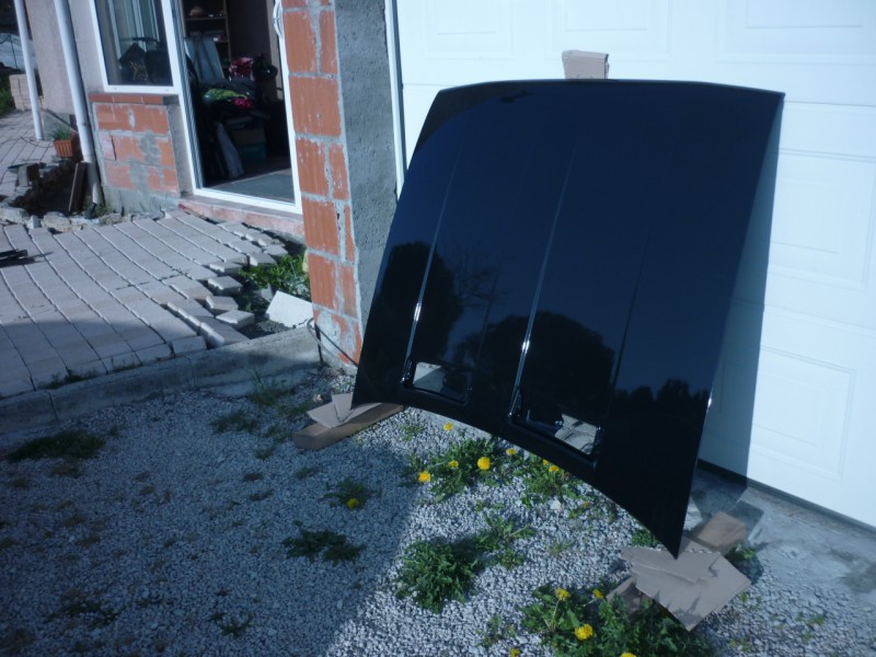

Re: Sprint 1500 QV de Thierry-n
Message par Invité le Ven 30 Mar 2012 - 22:59
Classe :cool: Pense a mettre de l'isolant entre l'aile et le support, sur les longueur ou se fixe l'aile Wink
Message par Elbubu le Ven 30 Mar 2012 - 23:02
Propre, très propre ... :cool:

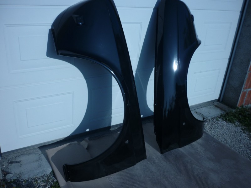

Message par thierry-n le Sam 31 Mar 2012 - 10:43
il doit y avoir une merde avec la preparation des ailes, il y a un effet peau d'orange ds la partie basse avant.
sinon le reste rend pas mal; c'est pas le noir d'origine mais Etna de la mito un peu metal, "micalisé" sur la brochure.
Messages : 11162
Message par Fireman le Sam 31 Mar 2012 - 10:53
ça doit etre un manque
demande a ton carrossier si il peut mettre un coup de trizac et un coup de polissage
si c'est de la peau d'orange ça se degage facilement
si c'est une reaction chimique y'a rien a faire a part ré appretté et repeindre
Messages : 6841
Message par thierry-n le Sam 31 Mar 2012 - 11:03
ok merci je regarderais çà avec lui; oui un leger effet peau d'orange
il m'a dit qu'il y aura un coup de 2000 après le remontage.
il vient remonter les ailes et portieres et le joint est prévu

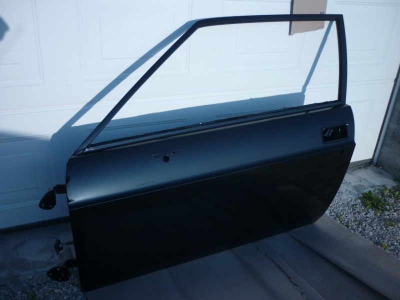

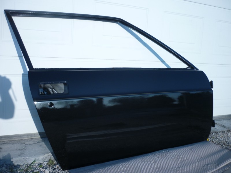

Message par thierry-n le Sam 16 Juin 2012 - 8:03
contre toute attente hier soir en rentrant je trouve ça dans la veranda
la place du liseret est bouché; c'est assez propre je ne sais pas si ça bien viellir
il ne prend tjs pas la caisse Sad
